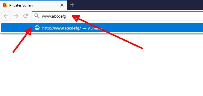

Firefox 71.0 (64-Bit) Nervige blaue Adresszeile entfernen!
  • Hallo und Willkommen hier im Forum.
    Mit diesem CSS Code geht das:
    #PopupAutoCompleteRichResult{
      display: none !important;

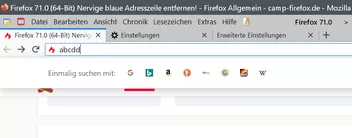

  • Hallo 2002Andreas,
    leider erscheint seit meinem letzten Firefox-Update wieder diese nervige blaue Zeile unterhalb der Browserzeile (siehe oben mein Eintrag #1).
    Jetzt habe ich es wieder mittels der userChrome.css Datei versucht, abzuschalten (siehe Dein Eintrag #2), aber leider klappt das nicht mehr mit dieser css-Datei.
    Hast Du mir erneut eine Hilfe, bitte?!
    Danke und Gruß

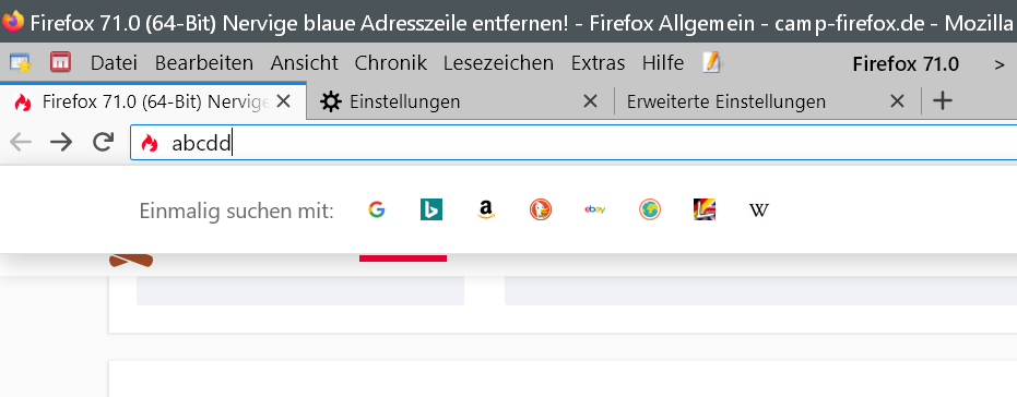

  • diese nervige blaue Zeile unterhalb der Browserzeile
    Der Code funktioniert hier einwandfrei auch in Fx 71.
    Wenn du jetzt die dicke Suchleiste entfernen willst, dann musst du in about:config den Schalter:
    browser.urlbar.oneOffSearches
    auf false setzen.
    Hast du dir evtl. ein neues Profil erstellt?
    Wenn ja, dann muss für die CSS Dateien der Schalter:
    auf true gestellt werden.
  • Seltsam, ich habe jetzt in about:config beide Schalter geändert, wie Du geschrieben hast, und die dicke Suchleiste ist weg.
    Aber die blaue Zeile erscheint nach wie vor, obwohl ich die userChrome.css nochmals neu erstellt habe.
    Was kann ich machen?
  • Aber die blaue Zeile erscheint nach wie vor, obwohl ich die userChrome.css nochmals neu erstellt habe.
    Nur mal so zur Aufklärung: Es ist keine extra blaue Zeile. Die erste Zeile in der Liste der Einträge wird einfach nur blau hervorgehoben.
