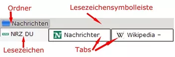

    Hier stelle ich mal dar, wie es korrekt sein sollte und das ist der aktuelle Zustand
    [attachment=1]NRZ.jpg[/attachment]

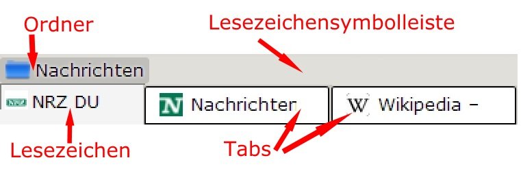

    Aber die Darstellung zeigte gestern noch den Fehler:
    Tatsächlich sieht das Favicon aber so aus
    [attachment=0]A2.jpg[/attachment]
    Oben mit dem W ist das Lesezeichen, unten ist der dazugehörige Tab.
    Dieses W-Favicon kommt von der Seite https://de.wikipedia.org
    Warum das Favicon im Lesezeichen jetzt korrekt angezeigt wird, weiß ich nicht, denn ich habe keine Aktionen mehr durchgeführt.
    Und das falsch dargestellte Favicon zeigte sich überall, egal, ob in der LZ-Symbolleiste oder im LZ-Menü.
    Im Tab wurde das Favicon immer richtig dargestellt, im Lesezeichen falsch mit dem W von wikipedia.
