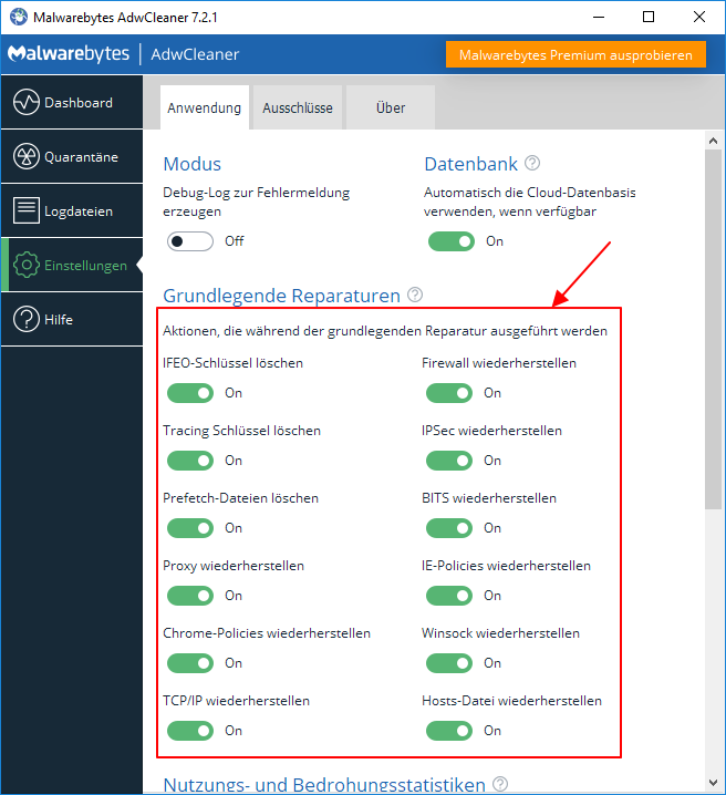

  • Poste hier bitte mal das letzte AdwCleaner Ergebnis im vollständigen Editor zwischen den Code-Klammern </> des vollständigen Editors.
