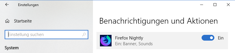

    Ja, ist bei mir aufgeführt :arrow: siehe Screenshot.
    [attachment=0]ApplicationFrameHost_2018-11-10_15-51-17.png[/attachment]
