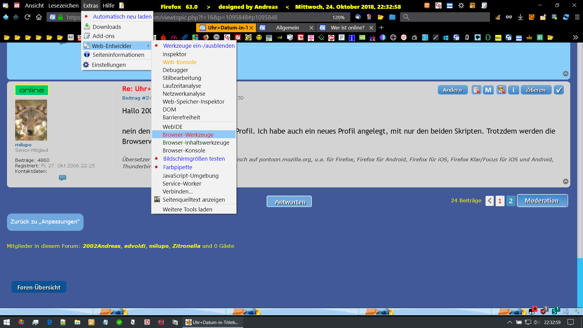

Hallo 2002 Andreas,
nein den Ordner habe ich nicht im Profil. Ich habe auch ein neues Profil angelegt, mit nur den beiden Skripten. Trotzdem werden die Browserwerkzeuge nicht gestartet.
Hast du denn diesen Eintrag bei dir auch?
[attachment=0]Screenshot (852).png[/attachment]
Nein. In einem anderen Profil, ja. Wenn ich mich recht erinnere, muss man da bestimmte Einstellungen in den Einstellungen der Entwicklerwerkzeuge aktivieren. Wenn ich nur wüsste, welche. Seinerzeit hatte ich das aber gemacht, um die Fx-Oberfläche anpassen zu können.
Siehe bitte hier:
Die Einstellungen sind jetzt aber ganz rechts unter dem Icon mit den 3 Punkten.
Jetzt habe ich zwei Einträge zu den Browserwerkzeugen und das Skript funktioniert jetzt auch. Im Moment schwimme ich aber noch, welche Einstellungen der Entwicklerwerkzeuge dafür verantwortlich sind.
Ah, danke, ja, das war's. Den Thread hatte ich seinerzeit ebenfalls gelesen. Ich gehe eben schon auf die 70 zu.
