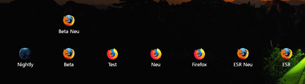

  • So sehen meine beiden Verknüpfungen dazu aus:
    "C:\Program Files (x86)\Mozilla Firefox\firefox.exe" -no-remote -P default
    "C:\Program Files (x86)\Mozilla Firefox\firefox.exe" -no-remote -P Neu
    Und damit starte ich beide Fx parallel mit je einem eigenen Icon auf dem Desktop.
