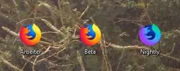

  • Was und wo ist da der Unterschied zu meiner Profiles Datei? Was macht dein FF anders?
    Mit dieser Einstellung wird nicht der letzte benutzte Firefox gestartet, sondern es erscheint ein Auswahlfenster, in dem ich dann das zugehörige Profil auswähle....
    [attachment=0]Füchse.JPG[/attachment]
    Ich nutze 3 unterschiedliche Firefüchse plus einen portablen der aber ohne das Auswahlfenster startet....
