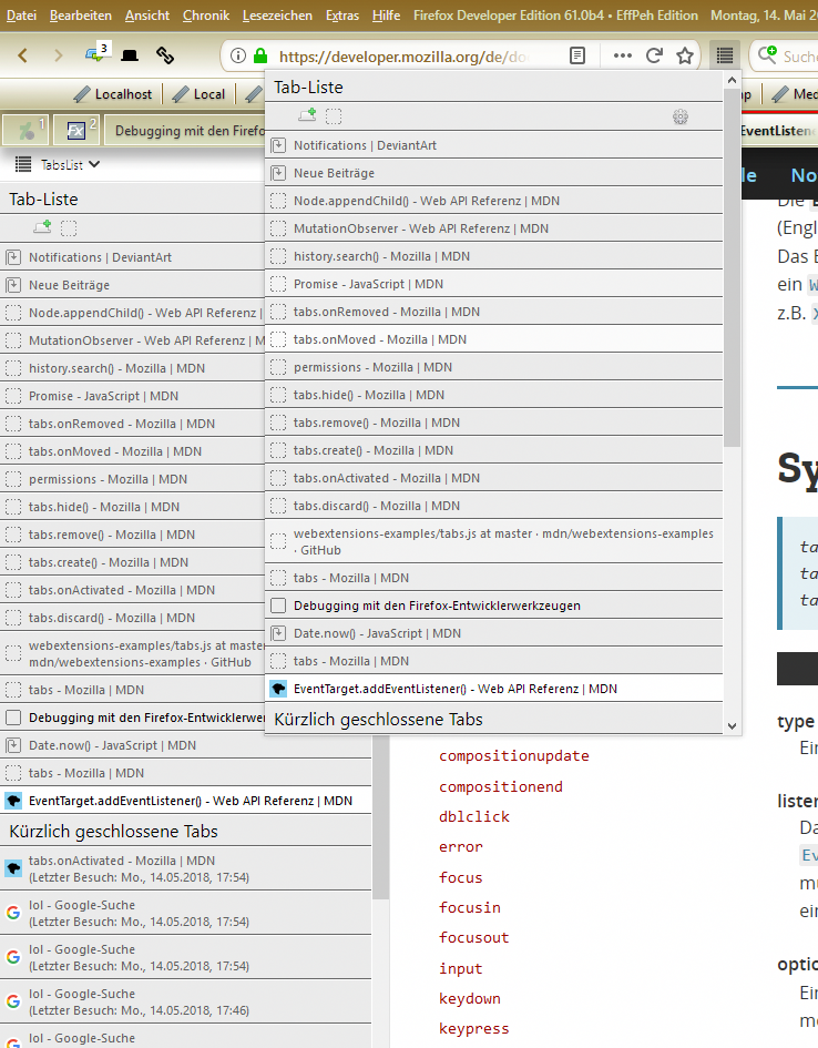

    Die Extension erstellt eine Liste der Tabs und den kürzlich geschlossenen Tabs und zwar sowohl in der Sidebar als auch als PopUp (per Button-Aufruf).
    Die erstellten Listeneinträge - also entsprechend den Tabs - können
    - per linker Maustaste angewählt,
    - per mittlerer Maustaste gelöscht,
    - und per rechten Maustaste entladen und (in der Tabs-Leiste) verborgen werden.
    Ich hänge die Extension mal gezippt an, damit man meine Problemchen nachvollziehen kann.
    (Oder mir Tipps geben kann... :P )
    [attachment=0]extension.zip[/attachment]
    Kleiner Screenshot für alle, die sich das ZIP-File nicht herunterladen oder die Extension nicht installieren möchten:
    [attachment=1]extension.PNG[/attachment]
    Soweit funktioniert das jedenfalls schon ganz gut.
