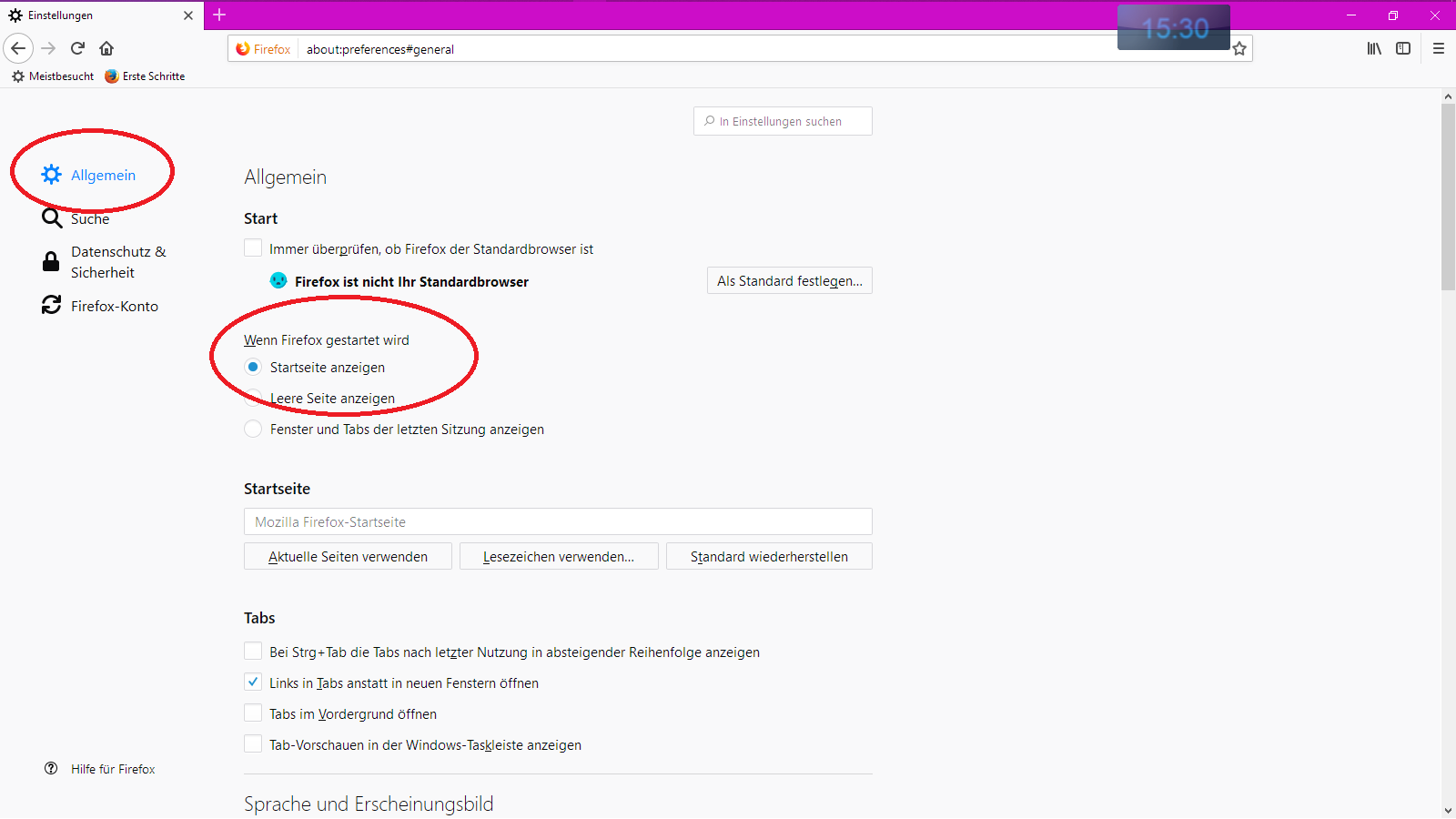

  • Rufe die Einstellungen allgemein auf (about:preferences#general ; Bild 1)
    Dort dann einstellen, dass Firefox mit der Startseite öffnen soll.

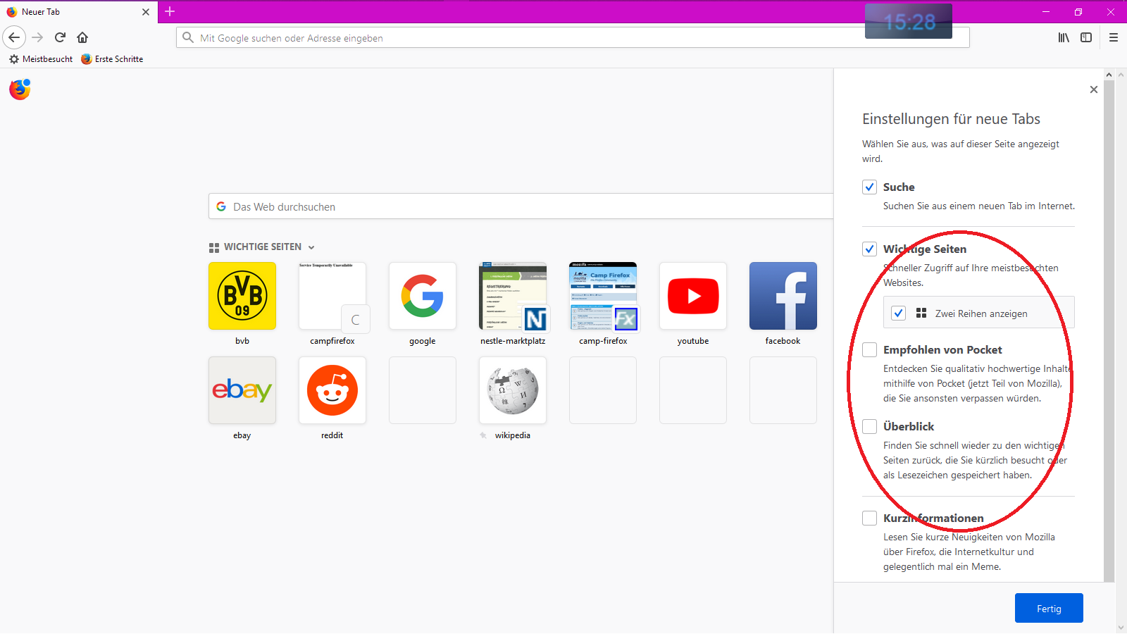

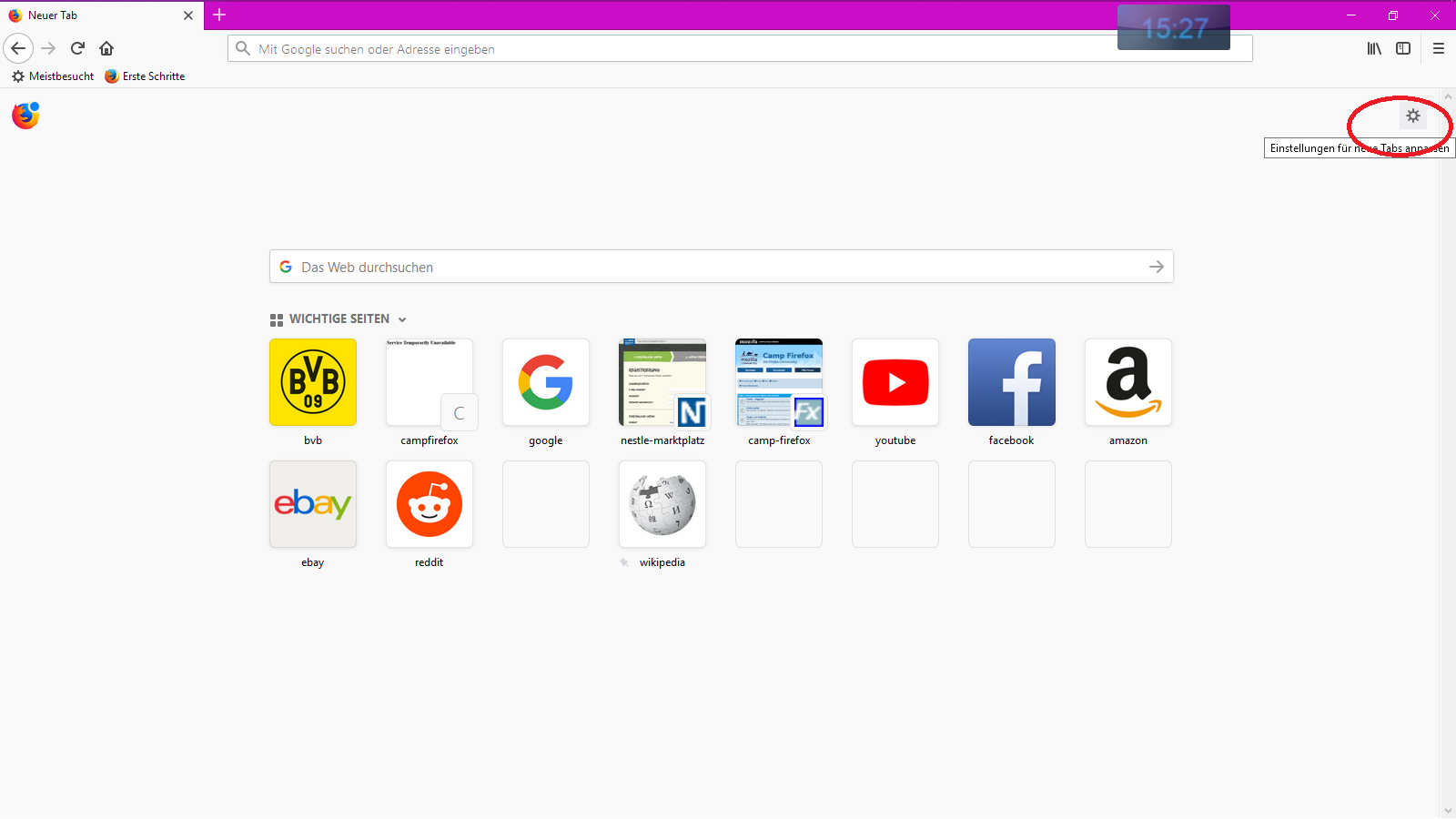

    Auf der Startseite rechts auf das Zahnrad klicken (Bild 2). Dort dann alles wie du es haben möchtest einstellen (Bild 3)

    Natürlich gibt es das Zahnrädchen, oben rechts auf der Seite. Aber nur auf der Neuer-Tab-Seite about:newtab, aber nicht, wenn du irgendeine Webseite in einem neuen Tab öffnest. Die Neue-Tab-Seite ist die Standard-Startseite von Firefox.

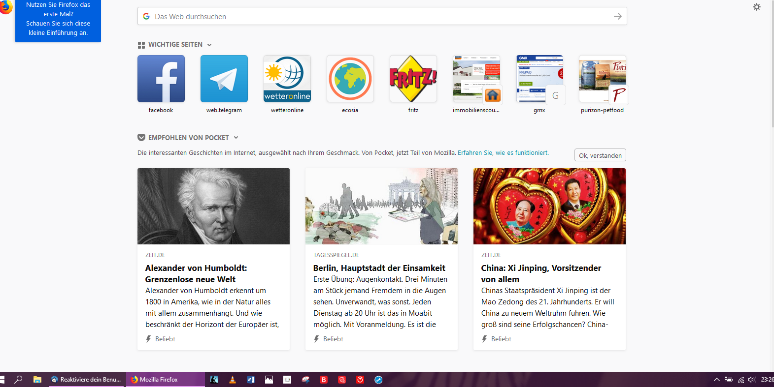

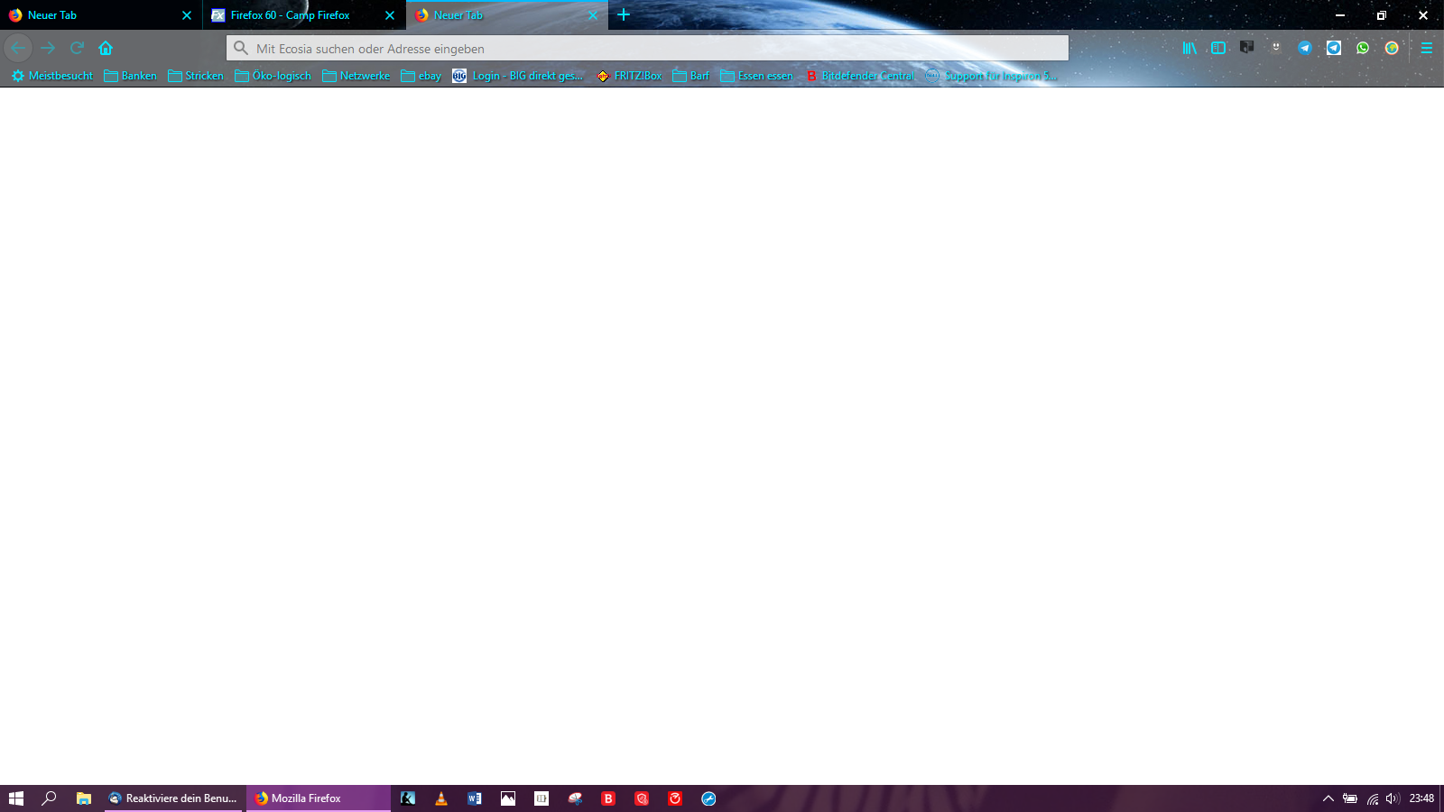

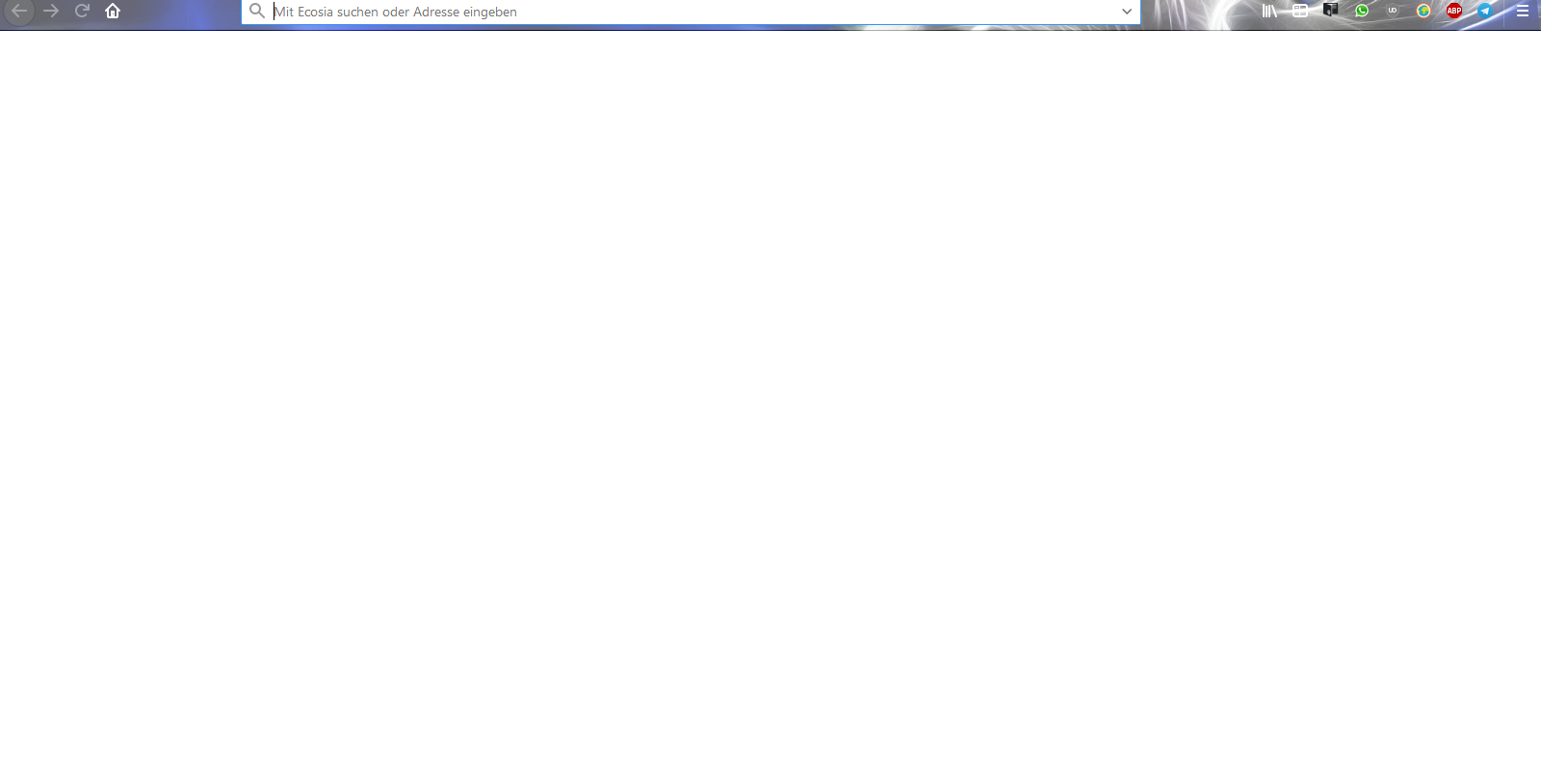

  • Wie ihr sehen könnt, ist die Seite leer - komplett leer!
    Und das, wenn ich auf das Plus für den neuen Tab klicke. Ich bin zwar blond aber nicht blöd. Ich benutze Firefox ja nicht erst seit gestern. Aber heute wurde ein update gezogen und seither geht es eben nicht mehr wie gewohnt.

  • Und die Ansicht in Beitrag #9 ist wirklich die Standard-Startseite, also die Neuer-Tab-Seite? Du hast den Tab-Kopf wahrscheinlich weggeschnitten, da sieht man das nicht. Es sieht wie die leere Seite als Startseite aus und nicht die Neue-Tab-Seite. Die zeigst du dann in Beitrag #11. Und da siehst du dann sicherlich auch das Zahnrädchen oben rechts.

  • Ja, es ist ein neuer Tab in Beitrag 9. Ich mach nen neuen screenshot. Denn gerade ist es wieder passiert. Es geht nur einige Zeit nach der Bereinigung.
    Was aber echt schräg ist ist, dass nach der Bereinigung irgendwann Firefox automatisch meine alten addons lädt. Ohne dass ich etwas mache.
    Und nach ein paar Minuten mache ich einen Tab auf - und zack, ist die Seite wieder blitzeblank :(
