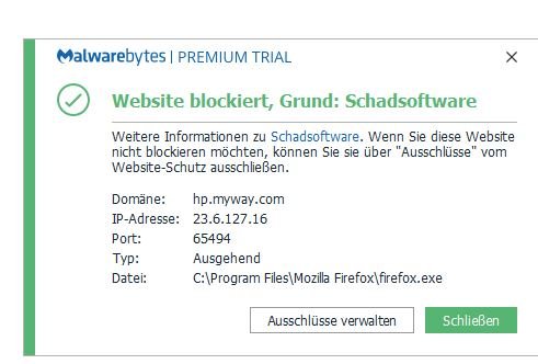

    bei mir hat sich Malware in den Firefox eingeschlichen. Immer wenn ich einen neuen Tab aufrufe, öffnet sich eine Seite, die dann von Malwarebyte mit dem Hinweis auf Schadsoftware blockiert wird (siehe Anhang).
    Ich hatte Malwarebyte heute installiert, weil davor immer eine Seite aufging, die so aussah, als ob sie von Avira wäre.
    Das Problem ist aber noch nicht beseitigt, denn der Hinweis von Malwarebyte kommt immer wieder beim Aufrufen eines neuen Tab.
    Was sollte ich also noch tun, um eine Lösung zu finden.
    Vielen Dank schon jetzt für helfende Hinweise. [attachment=0]firefox schadsoftware.JPG[/attachment]

    Des weiteren wie ich deinem Screenshot entnehme, blockiert dir das Programm Malwarebytes Antimalware die Seite hp.myway.com, da Malwarebytes diese als (mögliche) Bedrohung erkannt hat. Firefox wird nur erwähnt, weil du mit Firefox die Seite aufgerufen hast. Die firefox.exe selber ist nicht der von Malware betroffene Part.
