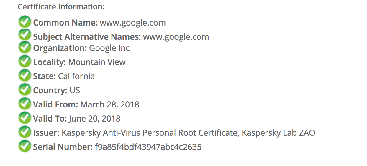

  • Und schon haben wir den Übeltäter herausgefunden:
    [attachment=0]Screen Shot 2018-04-19 at 10.09.38 AM.png[/attachment]
    Gehe doch bitte einmal nach der Anleitung im bereits von dir verlinkten Artikel vor (https://support.mozilla.org/de/kb/fehlerme…uct#w_kaspersky) und deaktiviere die Untersuchung von sicheren Verbindungen bzw kontrolliere dass du die Einstellung wirklich korrekt gemacht hast.
