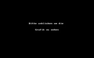

  • eine Neuistallation wird gar nix bringen
    Mach doch einfach mal so wie ich sagte:
    hier als animierte Grafik.
    [attachment=0]ordner-in-zip.gif[/attachment]
    Wenn du "Mozilla Firefox.zip" auf den Desktop kopiert hast, lädst du diese Datei auf https://send.firefox.com/ hoch und schickst mir den Link als PN
    //ich habe den Ordner "Mozilla Firefox" mit Inhalt in AppData\Local bei mir selbst erstellt damit die Grafik möglichst ähnlich ist wie beim Themenersteller Nerley
