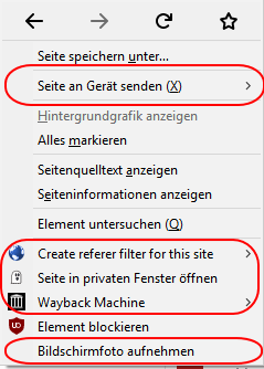

Leider habe ich im Kontexmenü einige Einträge, meist von Erweiterungen, die ich im Kontextmenü nicht benötige und die das Kontextmenü für meine Bedürfnisse nur unübersichtlich machen.
Ist es möglich diese auszublenden mit irgend einem Code? :-??
Es handelt sich um folgende Einträge, die ich gerne weg hätte. (rot markiert)
[attachment=0]Kontexmenü-Einträge-01.png[/attachment]
Kann mir jemand den Code dafür geben?

Falls dir das ausreicht...
[Blockierte Grafik: https://www2.pic-upload.de/img/34954619/8.jpg]
Alles anzeigen*Kontextmenü Webseiten*/ #context-forward, #context-back, #context-savepage, #context-sendpagetodevice, #context-sep-navigation, #contentAreaContextMenu menuseparator, menuitem[label="Hintergrundgrafik anzeigen"], menuitem[label="Alles markieren"], menuitem[label="Seitenquelltext anzeigen"], menuitem[label="Seiteninformationen anzeigen"], menuitem[label="Element untersuchen"], menuitem[label="Öffnen mit..."], menuitem[label="Bildschirmfoto aufnehmen"], #context-sep-sendpagetodevice, #context-sep-viewbgimage, #context-sep-viewsource, #inspect-separator, #contentAreaContextMenu > menuseparator:nth-child(91){ display:none!important} #context-navigation > .menuitem-iconic { margin-left:5px!important; max-width:5px!important; } #uc_menu_close_tab{ margin-left:-10px!important; -moz-box-ordinal-group: 0!important; } /*Reihenfolge Kontextmenü Webseiten*/ #context-stop, #context-reload{ -moz-box-ordinal-group: 0; } #context-bookmarkpage{ -moz-box-ordinal-group: 1 !important; } -
Bitte mal testen:
Der obere und der untere Eintrag:
Die 3 in der Mitte stammen von deinen Erweiterungen, daher auf blauen Dunst wie man so sagt:
Vielen Dank, ich hab noch den Separator entfernt und Machine statt Maschine geschrieben. Nun klappts perfekt. :klasse:
Habe auch im Tab Kontext-Menü noch den Eintrag entfernt, da fand ich den Code hier auch irgendwo im ForumCSS
Alles anzeigen/*Einträge aus Tab-Kontextmenü entfernen */ #tabContextMenu #context_sendTabToDevice, #tabContextMenu #context_sendTabToDevice + menuseparator /******** Separator ********/ { display:none !important; } /* Einträge aus Seiten-Kontextmenü entfernen */ #context-sendpagetodevice, #context-sep-viewbgimage, /************** Separator ***************/ #screenshots_mozilla_org_create-screenshot, menu[label="Create referer filter for this site"], menu[label="Wayback Machine"], menuitem[label="Seite in privaten Fenster öffnen"] {display:none!important;} -
