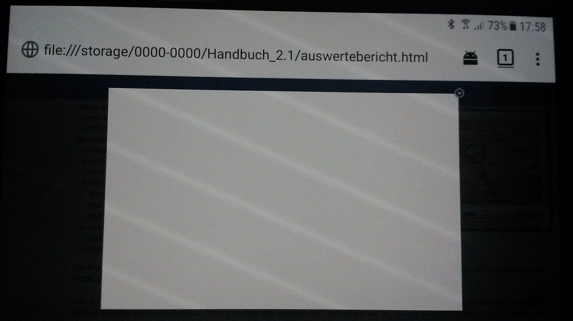

    Anbei ein Foto vom Android-Bildschirm, wie er nach Öffnen des Pop-Up angezeigt wird.
    Am unteren Bildrand ist dann noch zusätzlich der Hinweis: "Datei kann nicht heruntergeladen werden"
    Im Hintergrund ist, hier nicht richtig zu erkennen, das Handbuch aktiv; das leere Pop-Up-Fenster liegt davor.

  • Klick mal auf das Android Symbol oben rechts. Was passiert dann?
  • Sieht der Bildschirm aus wie oben und ich klicke auf das Symbol bietet Firefox, in einem Fenster an "App öffnen mit" HTML oder TotalCommander, nur diese beiden Optionen. Bei HTML wird die im Hintergrund befindliche Seite neu geöffnet und bei TotelCommander der Code angezeigt.
    Leider keine Option die Pdf anzusteuern.
