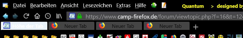

Höhe der Tabs verringern
  • Es gibt einen Höhenunterschied der Tabs bei diesen beiden Firefoxis:
    Mozilla/5.0 (Windows NT 6.1; WOW64; rv:57.0) Gecko/20100101 Firefox/57.0
    [Blockierte Grafik: https://www2.pic-upload.de/img/34679013/A3.jpg]
    Mozilla/5.0 (Windows NT 6.1; WOW64; rv:58.0) Gecko/20100101 Firefox/58.0 (beta)
    [Blockierte Grafik: https://www2.pic-upload.de/img/34679014/A1.jpg]
    Die Profile sind identisch. Habe das Profil von 57.0.4 nach 58 kopiert. Vielleicht ist das ja die Ursache.
    Frage:
    Wie bekomme ich die Tabs bei Fx 58 in der Höhe so verringert wie bei Fx 57.0.4?
    Hier noch meine userChrome.css

    Außerdem waren Fehler in der userChrome.css.
    Welche denn?
    Bitte austauschen gegen diese:
    Habe ich ausgetauscht.
    Die Tab-Höhe hat sich aber nicht verändert, ist also so hoch geblieben.
  • Hast du evtl. ein Icon irgendwo im Tab-Element, welches eine andere fest definierte Größe hat ?

  • Kann die Höhe nicht anders beeinflusst werden?
    Teste doch bitte mal mit diesem kompl. Code:
  • Ein wenig schmaler wäre noch besser.
    Teste bitte wieder den kompl. Code.
  • Mit diesem Code habe ich einen seltsamen Effekt.
    Beispiel:
    Es sind 5 Tabs geöffnet.
    Ich schließe von 5 Tabs Tab 2 und 3.
    Der Platz, den die Tabs 2 und 3 eingenommen haben, bleibt erhalten.
    So steht Tab 1 links, Tab 4 und 5 blieben an der ursprünglichen Stelle.
    Heißt, die Tabs rücken nicht nach links auf.
    Aber lass gut sein, ich lass es jetzt so.
    Vielen Dank!

  • Update auf Fx 50 und die Tabs sind wieder zu hoch
    [Blockierte Grafik: https://www2.pic-upload.de/img/34711893/A2.jpg]
    Wie bekomme ich nur die Höhe verringert?
    Alle anderen Codes hier funktionieren nicht.
    Hier meine komplette userChrome.css
  • Teste bitte mal:
    Wenn dann den Wert in Zeile 381 > max-height:5px!important; anpassen.
  • Bei meinem portablen 58er habe ich diese userChrome.css und damit sieht es so aus
    [Blockierte Grafik: https://www2.pic-upload.de/img/34714336/A4.jpg]
    Die Höhe des Tabs wäre wirklich OK, aber die Breite müsste sich um die Hälfte verringern.
    * Und bei dieser userChrome.css ist die Tab-Leiste nicht mehrzeilig, was ich aber gerne hätte.
    Vielleicht ist das ein Ansatz.
    Meine eigenen Versuche endeten immer so, dass noch mehr verstellt war, daher lass ich das jetzt.
    Muss dich/euch leider bemühen.
    * editiert
