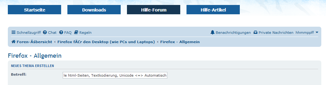

    Wenn ich sie jetzt zum Korrekturlesen in dem Web-Browser lade muss ich bei jeder Seite jeweils und einzeln die Textkodierung von Automatisch auf Unicode umstellen, damit ich für lesen kann und es nicht so fĂĽr aussieht.
    Übrigens bei dieser Seite passiert das auch: Foren-Ăśbersicht Firefox fĂĽr den Desktop (wie PCs und Laptops) Firefox - Allgemein
    [attachment=0]p1.PNG[/attachment]
    Unter dem Menüpunkt Textkodierung ist Automatisch ausgeschaltet, da ich da nur japanisch, russisch, ukrainisch zu Auswahl habe, und ich diese drei Sprachen nicht spreche. Stattdessen ist Mitteleuropäisch (Windows) gewählt.
    Und unter Extras => Einstellungen findet die Suche nur eine Schriftauswahl :(
    Kann ich FF (Win 7, 64, FF 57.0.7 64) irgendwie dazu bringen die Buchstaben automatisch korrekt darzustellen?
    (Wozu habe ich ein PC, wenn ich dann doch alles selber machen muss?)
    Besonders ärgerlich und lästig ist, dass nach einer kleinen Korrektur in der html-Datei und dem Neuladen in FF die Unicode-Einstellung wieder "vergessen" wurde - :grr:
    Vielen dank für Eure Geduld!

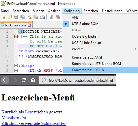

    Wenn ich mir die Übersetzung, also die Dateien, die FF verwirren und dement werden lassen, in Notepad++ öffnen, dann:
      sehe ich erstens alle ü,ö,ä,...
      zweitens Notepad++ erkennt automatisch UTF-8 (Encode in UTF-8)
    Ceterum censeo fenestras X non esse ad rem accommodatas
  • Wenn ich mir die Übersetzung, also die Dateien, die FF verwirren und dement werden lassen, in Notepad++ öffnen, dann:
    Du weisst aber schon, dass Browser und Text-Editoren unterschiedliche Programme sind, ja? :P
    Speichert dein Notepad auch in utf-8 (ohne BOM)?
    Einmal editiert, zuletzt von EffPeh (14. Januar 2018 um 13:56)
  • Du weisst aber schon, dass Browser und Text-Editoren unterschiedliche Programme sind, ja? :P
    Den Notepad++ habe ich nur zur Kontrolle verwendet, ob auch er vergleichbare Probleme mit den Seiten hat - eben nicht!
    "Er selber" hat nix geseichert!
