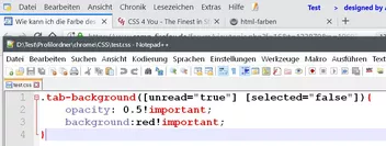

  • Und wie sieht's damit aus?
    Hallo milupo...
    hat keine Wirkung.
    Ich habe den Hintergrund mal auf rot geändert, damit man es wenn dann besser erkennen könnte.
    [attachment=0]Zwischenablage01.jpg[/attachment]
    Ich bin mir auch nicht sicher ob sich das per css überhaupt lösen lässt, oder ob TMP das evtl. per Script geändert hat.
  • Sind die runden Klammern bei den beiden Argumenten richtig oder sollten da nur die eckigen stehen? Drum meine Frage nach der korrekten Syntax. Ich habe bewusst kein "Rot" genommen, da es ja für den aktiven Tab vorbehalten ist.

    Syntaktisch richtig wäre:
    .tab-background[unread="true"]:not([selected="true"])
    und für unread und selected tabs:
    .tab-background[unread="true"][selected="true"]
    und wahrscheinlich auch:
    .tab-background[unread][selected]
    wobei dann für unread und not selected auch das gehen müsste:
    .tab-background[unread]:not([selected])
    Wobei ich nicht weiß, ob unread und selected auf die Klasse tab-background direkt bezogen werden können. Falls nicht, ginge es so:
    .tabbrowser-tab[unread="true"]:not([selected="true"]) .tab-background
