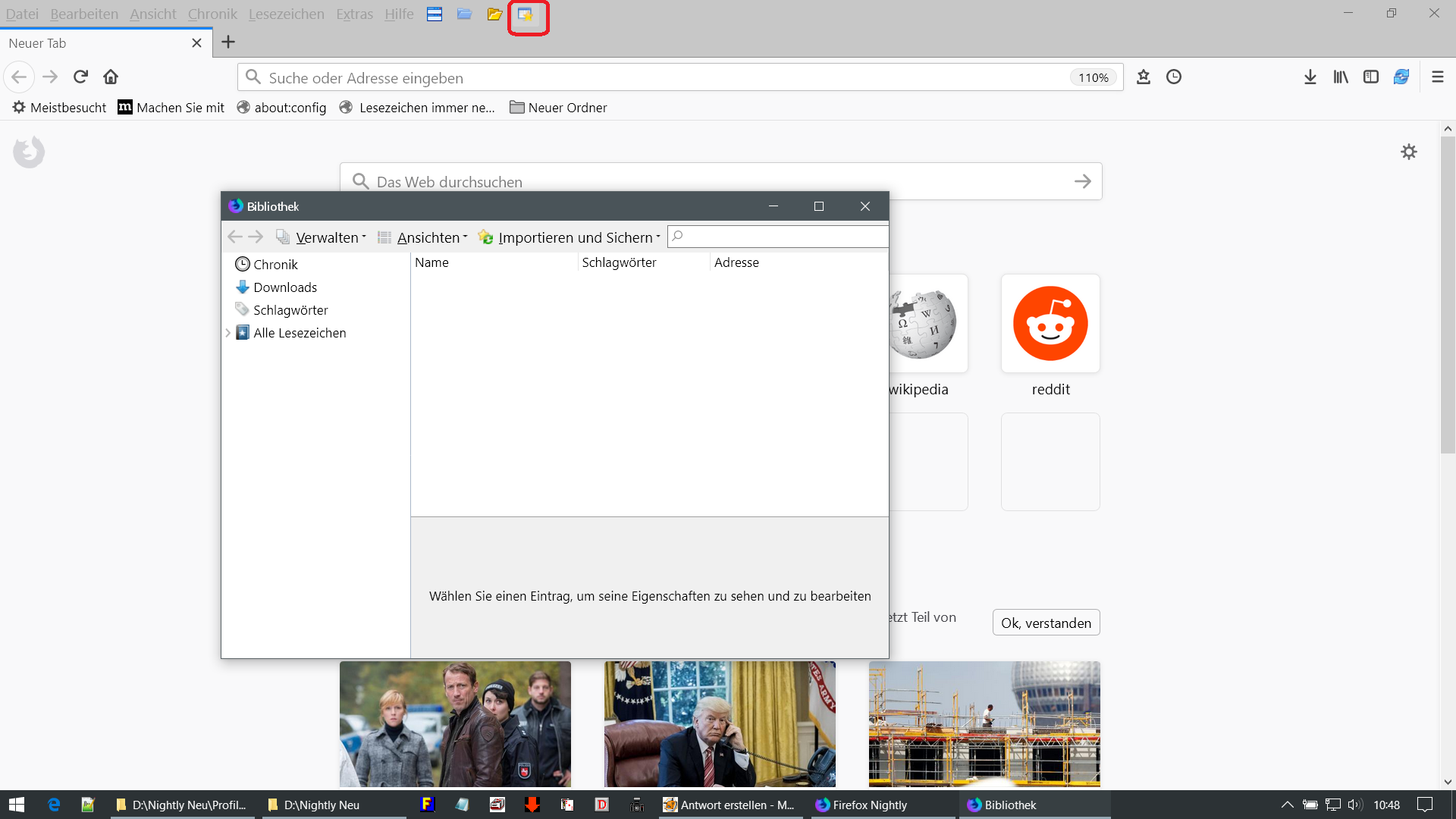

  • Wenn es mit obiger Änderung immer noch nicht gehen sllte, dann teste mal dieses Script:

  • Den Button mit CustomizableUI zu erzeugen ist auf jeden Fall besser.
    Dieser Teil:
    function buttonFunction() {
              oncommand: "PlacesCommandHook.showPlacesOrganizer('AllBookmarks');"();
    ist dann überflüssig.
