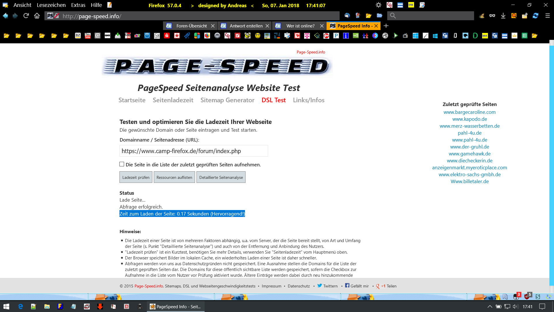

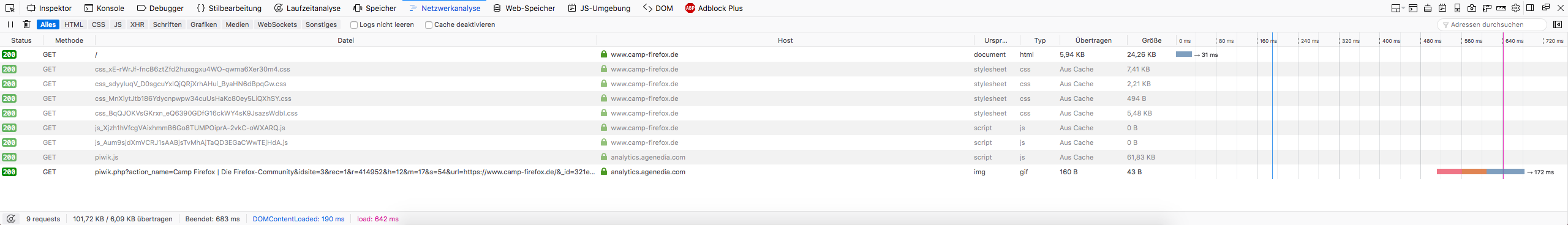

  • Man braucht für exakte Angaben keine externe Webseite. Firefox hat, wie jeder andere Browser auch, ein entsprechendes Tool in den Entwickler-Werkzeugen eingebaut. Dessen Zahlen sind auch weit vertrauenswürdiger, da die Zahlen direkt vom Browser kommen. Die Zeit, die der Screenshot zeigt, ist unglaubwürdig, da zu niedrig. Außer die Zahl misst die Zeit, bis das DOMContentLoaded-Event gefeuert wird. Das ist die einzige Erklärung, wäre aber nicht die vollständige Ladezeit.
  • Ich muss mich korrigieren. Es war nicht der FF 55, sondern der FF56, der 9s für diese Seite gebraucht hat. Beim FF 55 ist diese Seite in unter 1s geladen. Es gibt also massive Geschwindigkeitsprobleme ab Version 56. Ich vermute, dass hier schon einige größere Änderungen unter der Motorhaube stattgefunden haben.
