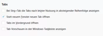

    [attachment=0]Screenshot.png[/attachment]

  • Da hast du wahrscheinlich browser.tabs.warnOnClose auf false gesetzt. Setze es auf true und der Eintrag verschwindet.
  • firefox 95: Weil bei dir browser.tabs.warnOnclose auf true steht. Setze die Einstellung per Doppelklick auf false und du hast dann den Eintrag in den Firefox-Einstellungen. Das brauchst du eigentlich aber nicht zu tun, denn du solltest ja eigentlich gewarnt werden, denn beide Einstellungen stehen auf true. Es muss da eine andere Ursache geben, wenn das Browserfenster immer noch ohne Vorwarnung geschlossen wird.

  • Die Einstellung im Einstellungs-Fenster sollte auch nicht da sein, dann sind beide Einstellungen aus der about:config auf true. Sprich, die Warnung sollte dann angezeigt werden.

    Hast du denn auch im Einstellungsfenster das Häkchen vor die Einstellung "Warnen, wenn mehrere Tabs geschlossen werden" gemacht? Öffne dann mehrere Tabs und beende über das Fensterkreuz. Jetzt müsste die Warnung kommen. In diesem Meldefenster ist es ebenfalls möglich, diese Einstellung an- bzw. abzuhaken.

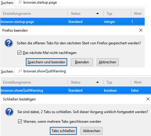

  • Fenster Schließen bestätigen angezeigt erhalten
    1.) Bei mir hatte ich in einem Profil / Einstellungsname browser.startup.page den Wert 3 eingetragen!
    2.) browser.startup.page auf Standard Zurücksetzten Wert 1.
    3.) Einstellung [Firefox beenden] Das nächste Mal nicht nachfragen getätigt [Abbrechen].
    4.) Einstellungsname browser.showQuitWarning auf Standard false gesetzt.
    5.) Auf Schließkreuz oben rechts geklickt. Ergebnis: Fenster Schließen bestätigen öffnet sich.
    Gruß, der_nachdenklicher
