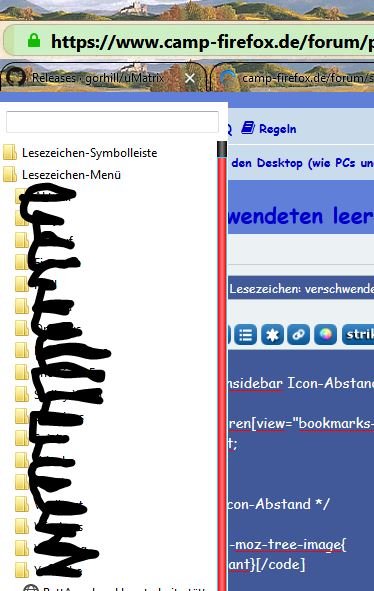

  • Teste diesen Code.. und spiele mit den Werten, bis es bei dir hinhaut...
    Ergebnis:
    [attachment=0]Unbenannt.JPG[/attachment]
  • Hi Boersenfeger
    "Sorry" für das späte Feedback, habe es erst jetzt ausprobiert. Der obere Eintrag hat es gebracht, jetzt sind sie schön links. Der untere Eintrag hatte dagegen 0 Funktion. Wenn ich jetzt noch die oberen Hauptordner wie "Lesezeichen-Symbolleiste" und "Lesezeichen-Menü" komplett ausblenden/unsichtbar machen könnte, damit die reinen Lesezeichen übrigblieben, wär's perfekt. Aber jedenfalls vielen Dank für Deine Hilfe und das konkrete Beispiel, damit ist schonmal mein Hauptanliegen erledigt! Thanxx
  • Wenn ich jetzt noch die oberen Hauptordner wie "Lesezeichen-Symbolleiste" und "Lesezeichen-Menü" komplett ausblenden/unsichtbar machen könnte, damit die reinen Lesezeichen übrigblieben, wär's perfekt.
    Dies ist leider nicht möglich... ebenfalls lassen sich auch die weiteren Ordner "Weitere Lesezeichen" und ggf. "Mobile Lesezeichen" nicht ausblenden... die Zugriffsstelle dafür ist nicht gegeben... LEIDER, wie ich betonen möchte....
