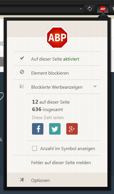

  • Windows 7, 64 bit, aktuelle auto-Updates, Portable Browser (in separate Verzeichnisse installiert), AdBlock Plus arbeitet(e) bei etwas älteren Firefox ESR und auch im Seamonkey bis zum aktuellen 2.49 einwandfrei.
    Beim ESR 52.5 sowie bei Firefox 47, 55 und 57 funktioniert hier keiner der verfügbaren Adblocker.
    AdBlock Plus habe ich aus den älteren FF Data übernommen. Auf Seiten mit vorhandener Blockung wird die Anzahl der Blockierungen angezeigt. Die MenuItems reagieren auf OnClick weder optisch noch funktional. Die sich via Button-Click öffnenden Fenster zeigen sich als funktionslose Attrappen. Im Add-On-Manager ist nichts auffälliges erkennbar.
    Update-Versuche bleiben ohne Nutzen. Nach erneuter Installation der Extensions ändert sich die Situation nicht.
    Die Extension-Fenster lassen sich öffnen, die MenuItems sind ohne Funktion. Allerdings fehlen viele Einträge, die Kontextmenüs sind unerwartet.
    [attachment=0]Shot2.jpg[/attachment][attachment=1]Shot1.jpg[/attachment]

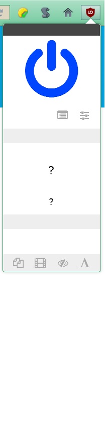

    P.g., uBlock Origin funktioniert auch nicht. Was mag der Grund sein, dass hier alle Blocker in FF-Versionen versagen?
    [attachment=0]shot3.jpg[/attachment]
