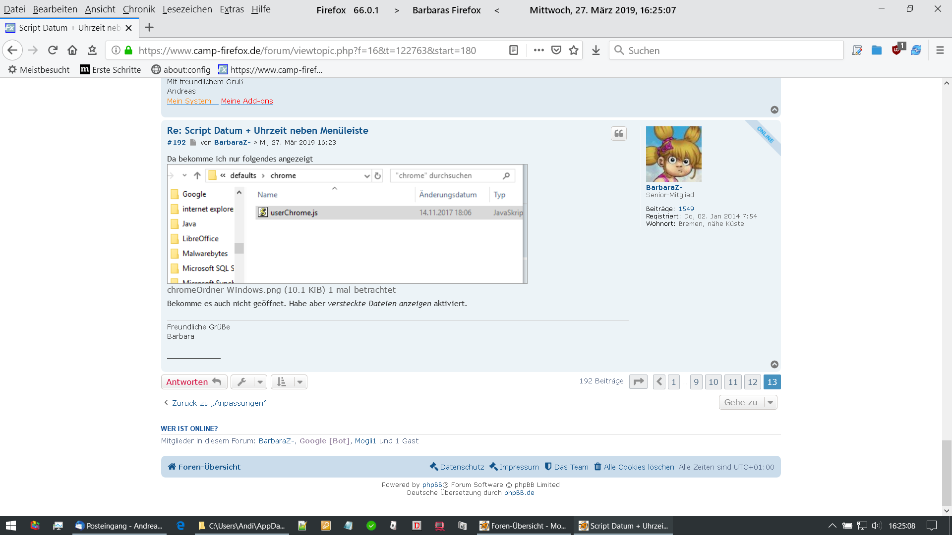

Leider klappt es mit dem Script nicht.
[attachment=0]Hier sollte die Uhr sein.png[/attachment]
Hier sollte die Uhr angezeigt werden.
Liegt es evtl. an dem Theme Color of Rainbow? -

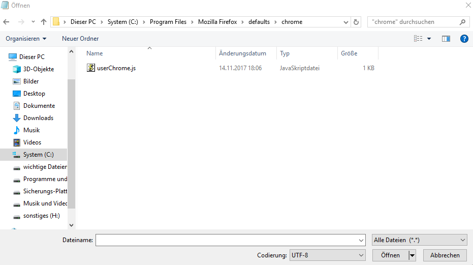

Die Kodierung vom Script lautet bei dir: UTF-8 ?
Wie bekomme ich das mit Notepad++ hin?

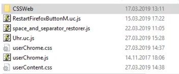

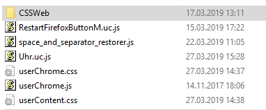

Hat sich erledigt. Ist im Notepad++ standardmäßig eingestellt.So sieht mein chrome-Ordner aus:
[attachment=0]chrome-Ordner.png[/attachment] -

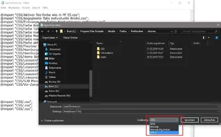

Öffne den Code mit dem Windows Editor und speichere diesen dann so ab
[attachment=0]screenshot.1.jpeg[/attachment]

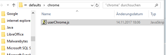

Da bekomme ich nur folgendes angezeigt
[attachment=1]chromeOrdner Windows.png[/attachment]
Bekomme es auch nicht geöffnet. Habe aber versteckte Dateien anzeigen aktiviert.War mein Fehler. Hier der Windows Editor:
Das ist auch nicht dein Profilordner :wink: -
