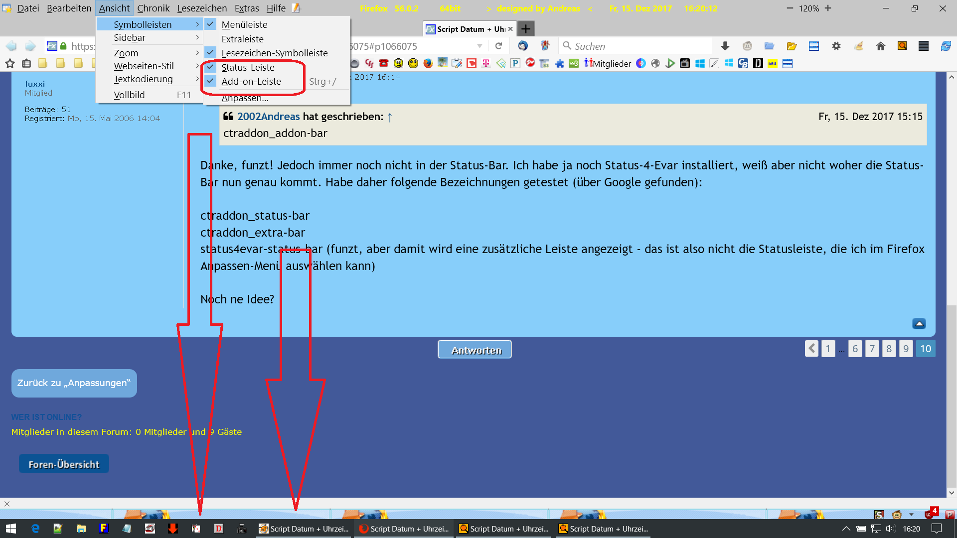

  • Ich weiß nicht welche Leiste du meinst :-??
    CTR und Status-4-Evar sind installiert.
    Oben kannst du erkennen das 2 Leisten aktiviert sind, siehe dazu auch die Pfeile.
    [attachment=0]Screenshot (279).png[/attachment]
    Das eine ist die: ctraddon_addon-bar
    das andere die: status4evar-status-bar
    Und weitere Leisten kann ich nicht aktivieren mehr.
    Sag ich ja, weiß ich auch nicht.
    Versuche es doch am besten selbst:
    Damit wird eine neue Leiste oberhalt der Status- und Addonleiste erzeugt, in der die Uhr dann sitzt.
    Genau das gleiche wenn man "status4evar-status-bar" benutzt.
