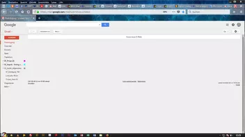

Tableiste oben
  • Beim Quantum ist die Tableiste wieder oben. Zuvor hatte ich es in about:config umgestellt, so das die Tableiste unten war. Das geht jetzt leider nicht mehr.
    Gibt es eine Möglichkeit, die Tableiste wieder runter zu bringen?

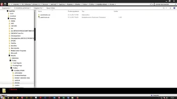

  • Hallo 2002 Andreas,
    Danke ersteinmal für Deine Hilfe und Bemühungen das Problem mit dem Tap on Bottom zu lösen.
    Ich komme irgendwie nicht weiter.
    Ich habe zuerst einen Ordner "Chrome" und anschliessend im Ordner Chrome einen Unterordner mit der Bezeichnung "userChrome.css" erstellt.
    Dann habe ich den obigen Code kopiert und in den Window "Editor" eingefügt.
    Das Fenster im Editor Zeigt unter
    "Dateiname *.txt
    "Dateityp" (*txt)
    "Codierung" ANSI
    Aber die Abspeicherung im vorher erstellten Ordner: "userChrome.css" klappt nicht.
    Was mache ich falsch?
    Ich bin eigentlich nur Anwender und habe leider keine große Erfahrung in solchen Angelegenheiten.
    Können Sie mir bitte weiterhelfen?

  • Anstatt der Bezeichnung "css." unter Dateityp heisst es "Kaskadierendes Stylesheet Dokument"
    Das ist das Gleiche. CSS ist nur eine Abkürzung für Cascading Style Sheets.
    Auf Deinem Screenshot fehlt ein e im Namen der Datei userChrome.css. Du hast userChrom geschrieben anstatt userChrome.

  • Teste bitte:
    Vielen Dank. Jetzt ist die Leiste wieder ganz unten.
    Was mich allerdings stört ist, dass die URL-Adressanzeige (beim Laden bzw. Mouseover) in 5mm hoher roter Schrift erfolgt.
    Kann ich das hier anpassen?
