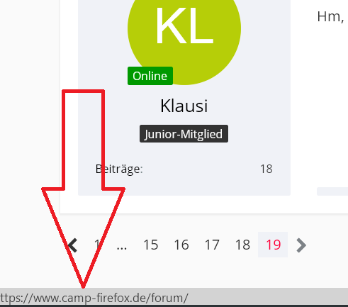

  • Hm, scheint leider nicht zu funktionieren. Der HG ändert sich nicht :( (Meine Leiste ist grau unten und der HG der links ist tiefschwarz)

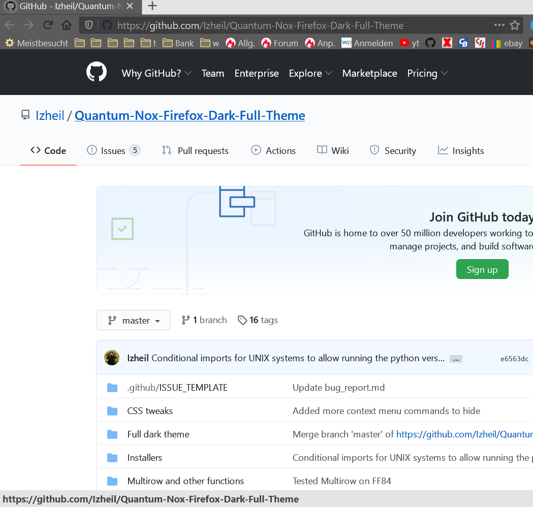

  • Da ich angesprochen wurde, teile ich auch meine verwendeten Scripts + Codes gern :
    Vielleicht kannst du ja was damit anfangen, wobei ähnliches schon gepostet wurde.... hier noch ein Screenshot von meiner Statusleiste:

  • Bei einem Fulltheme kann es schwierig bis unmöglich werden, dahingehend noch mal Änderungen via Code reinzubringen.
    Imho funktionieren doch gar keine Fullthemes mehr, oder irre ich mich?
    Edit: Andreas straft mich gerade Lügen... ^^
