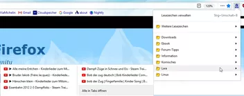

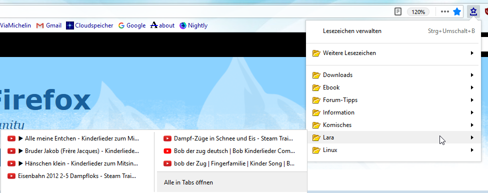

  • Hallo Road-Runner.
    Bitte mal testen ist aber noch nicht perfekt:
    Mozilla/5.0 (Windows NT 10.0; Win64; x64; rv:158.0) Gecko/20100101 Firefox/158.0.1
