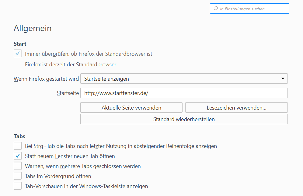

seit ich kürzlich auf die aktuelle Version 56.0 (64-Bit) upgedatet habe, versucht Firefox beim Start immer, die Taps der letzten Sitzung wiederherzustellen, scheitert damit und sagt "Das hätte nicht passieren dürfen".
Eingestellt ist aber, dass Firefox mit einer festgelegten Startseite starten soll. Das hat vor dem Update auch funktioniert.
Was ist da los? Was kann ich tun.
Ich komme zwar mit einem Klick auf Abbrechen der Wiederherstellung auf die gewünschte Seite. Aber das bei jedem Start von Firefox tun zu müssen, ist doch sehr lästig.

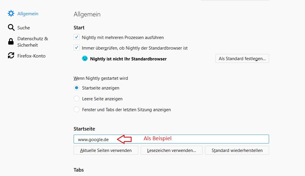

Hast du ein AddOn installiert welches deine gewünschte Startseite erstellt ? Viele AddOns sind mit FF 56.0 nicht mehr kompatibel.
Schau auch bitte hier einmal was dort eingestellt ist: -

Die Einstellungen haben sich nicht geändert und haben vor dem Update in vielen Versionen der Firefox funktioniert.
Die AddOns sollten mit dem Start nichts zu tun haben. Die verwende ich eh sehr sparsam und habe aktuell mal alles bis auf u-Block origin deaktiviert.

immer noch keine Lösung. Alle Add-ons abgeschaltet, leere Startseite eingestellt. - es mach keinen Unterschied.
Einen Unterschied hat aber das Update gemacht. Was immer sonst den Bug verursachen mag, Firefox muss hier so verändert worden sein, dass es seine eigene Starteinstellung ignorieren kann. - Oder von was auch immer dazu veranlasst werden kann, die Vorgaben in den Einstellungen zu ignorieren – was ich auch nicht in Ordnung finden würde. -

"startfenster.de" willst du das wirklich als Startseite haben? Das ist doch eigentlich Adware :-??
Ja, sagte ich Ja schon. Für mich ist das praktisch, einige brauchbare Links direkt greifbar, und ein Überblick über wichtige Nachrichten. Anderes igrnoriere ich. Dass sich das Startfenster bei anderen installiert ohne gezielte Entscheidung, ist nicht in Ordnung. Ich habe mich dafür entschieden. - und unzähliche Anti-Viren und Anti-Malwareprogramme darüber laufen lassen. Ich erkenne nicht, was dagegen sprechen sollte.
Aber das ist ja auch garnicht mehr das Thema, wenn ich leeres Fenster einstelle, versucht Firefox genauso eine Wiederherstellung.
Wenn Firefox da von was auch immer an seinen eigenen Einstellungen gehindert wird, sehe ich genau da eine Sicherheitslücke. Vielleicht sollte sich dafür mal jemand interessieren??? -
