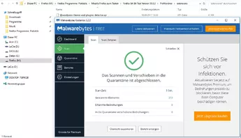

  • @ Boersenfeger, herzlichen Dank für Deine Beurteilung. Aus dieser Sichtweise ist es für mich nicht verständlich,
    dass @myfire, die False Positive: Harmlose Datei: 1 PUP.Optional.CrossAd.Gen in die Quarantäne verschoben hat.
    Bildschirmfoto von Malwarebytes Scan Profilordner mit der Erweiterung aktiv, ohne die Webseite WordPress besucht zu haben .
    Gruß, der_nachdenklicher
  • um einem Irrtum vorzubeugen... ich behaupte nicht, das es sich bei dieser Datei um ein False/Positive handelt.. die Möglichkeit besteht aber und der Nutzer sieht sich ggf. dazu außer Stande dies richtig einzuordnen..
    Da ich Wordpress nicht nutze, kann ich dazu auch nichts weiter sagen...
    Diese Erweiterung zeigt an, ob eine Website eine Wordpress-Site ist.
    Klickt man das angezeigte WP-Symbol neben der URL an, bekommt man Infos zum verwendeten Wordpresss-Theme. Da hier auch Werbung angezeigt wird, war für mich die Einstufung zunächst plausibel, hatte sie dann aber wieder aus der Quarantäne zurückgeholt.
