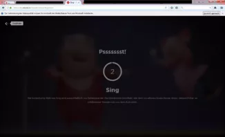

    Eben habe ich mal wieder versucht ein Video im Firefox abzuspielen. In dem Fall einen Trailer...
    https://de.rakuten.tv/streams/movie/sing/trailer
    [attachment=1]1.png[/attachment]
    Firefox weißt mich hier darauf hin, dass ich Probleme haben könnte.... (und ich seh auch das Video, nur höre ich keinen Ton)

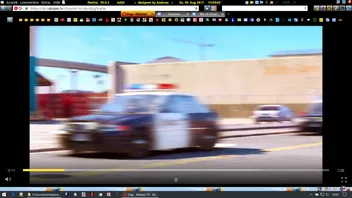

    Ich hab es trotzdem mal die x64 Version davon heruntergeladen, aber wie vorausgeahnt...
    [attachment=0]2.png[/attachment]
    Hat irgendwie irgendwer eine Idee, wie ich hier an Ton im Video kommen könnte?

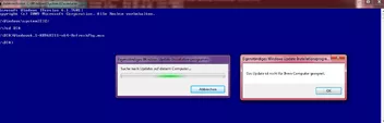

    Hatte ich nicht... Aber extra für dich....
    Mit "Gewalt" versuche für 6.1 ein 6.0 Update einzuspielen....
    [attachment=1]6.0.png[/attachment]
    aber leider auch gescheitert.
    [attachment=0]6.1.png[/attachment]

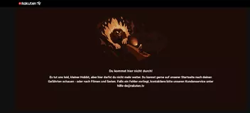

  • Hast Du vielleicht auch eine Idee, warum ich ein kleiner Hobbit bin?
