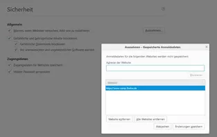

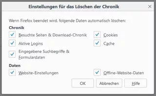

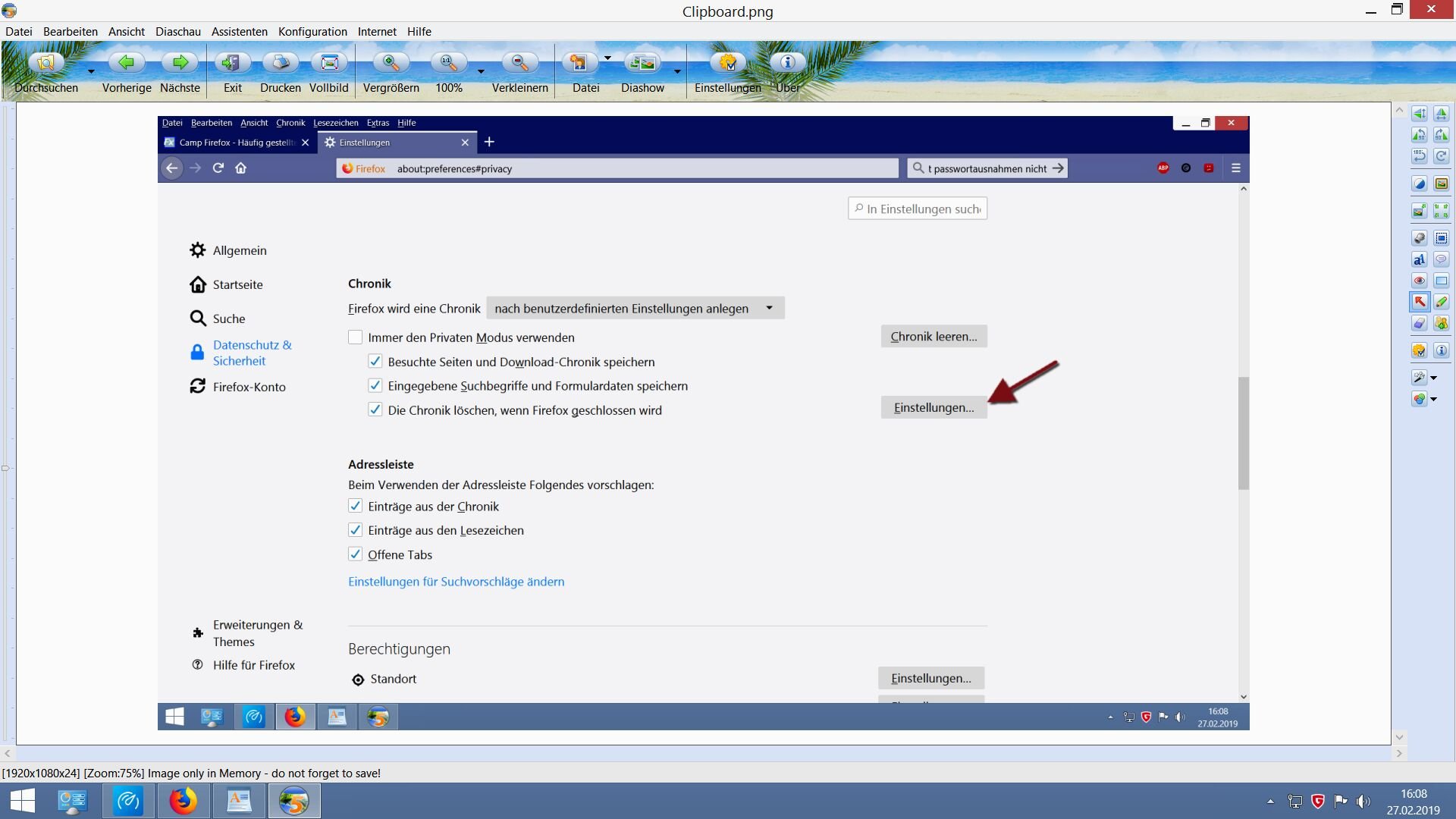

  • Anbei die Datenschutzeinstellungen - die ich aber schon "immer" so habe, also im Prinzip seit ich den Rechner vor zwei Jahren in Betrieb genommen und Firefox installiert habe und das beschriebenen Problem noch nicht auftrat. Das gibt es vielleicht so seit einem halben Jahr.
    Als Virenschutz läuft GData auf dem Rechner, an Optimierern läuft nichts, auch von Beginn an. Der AdwCleaner läuft regelmäßig, hat aber noch nie etwas Relevantes gefunden, was mich zu irgendwelchen Konsequenzen (Löschen oder Quarantäne) veranlasst hätte.
  • Ich sehe da keinen Widerspruch. Die Daten werden gelöscht, wenn ich Firefox schließe. Das Speichern neuer Zugangsdaten erfolgt bereits während der Sitzung über die Abfrage des Masterpassworts. Und dann sind diese Daten ja bereits dauerhaft gespeichert und werden nach Beedigung des Programms nicht gelöscht. Ich versichere, dass ich auf diesem Wege bereits zahlreiche Zugangsdaten gespeichert habe (so auch gestern die für dieses Forum) und diese auch nutzen kann und nutze - gerade eben habe ich mich auf diesem Wege hier eingeloggt. Was leider nicht (mehr) dauerhaft gespeichert wird, sind die entsprechenden Ausnahmen. Das ging bis vor einigen Monaten mit genau diesen Einstellungen, an denen ich nichts verändert habe.
    Welches Häkchen sollte ich denn deiner Meinung nach deaktivieren? Ich probiere es gern aus.
  • klicke dort "nie speichern" an, und werde beim nächsten Mal wieder danach gefragt.
    Logisch, dass du danach gefragt wird, wenn du beim Beenden von Firefox alles löschst, dann kann Firefox auch nicht "wissen" dass du irgendwann mal "nie" angeklickt hast (Website-Einstellung)
  • Danke, genau das war es - das Problem ist damit gelöst.
    Allerdings halte ich ich es nicht für besonders klug, dies unter den Einstellungen für "Die Chronik löschen, wenn Firefox geschlossen wird" zu verbergen - ich sehe da keinen logischen Zusammenhang.

    Doch, das weiß Firefox, weil es ja explizit in dieser Liste (Screenshot) hinterlegt wird.

  • Na sicher gibt es dort einen logischen Zusammenhang, es gehört ja zur Chronik mit dazu. Hättest du die Seite nicht aufgerufen, wäre sie auch nie in der Chronik gelandet. Insofern völlig sinnvoll es dort unter zu bringen.
    Das Eine ist die Chronik, das andere der Passwortmanager - das hat nichts miteinander zu tun.
    sind alles Berechtigungen für Websites, und die siehst du übrigens auch wenn du vor der Adresse, bzw. bei https-Seiten vor dem Schloss Symbol auf das i im Kreis klickst.
    Wenn ich dem Passwortmanager mitteile, dass er mich beim nächsten Login auf einer bestimmten Webseite nicht mehr fragen soll, ob er die Zugangsdaten abspeichern soll, ist das keine Berechtigung für eine Webseite sondern eine Restriktion für den Passwortmanager. Daher wird es ja in den Einstellungen auchunter völlig anderen Menüpunkten (Datenschutz und Sicherheit) behandelt. Ein entsprechender Eintrag wird übrigens auch nicht unter "i" angezeigt (siehe Anhänge).

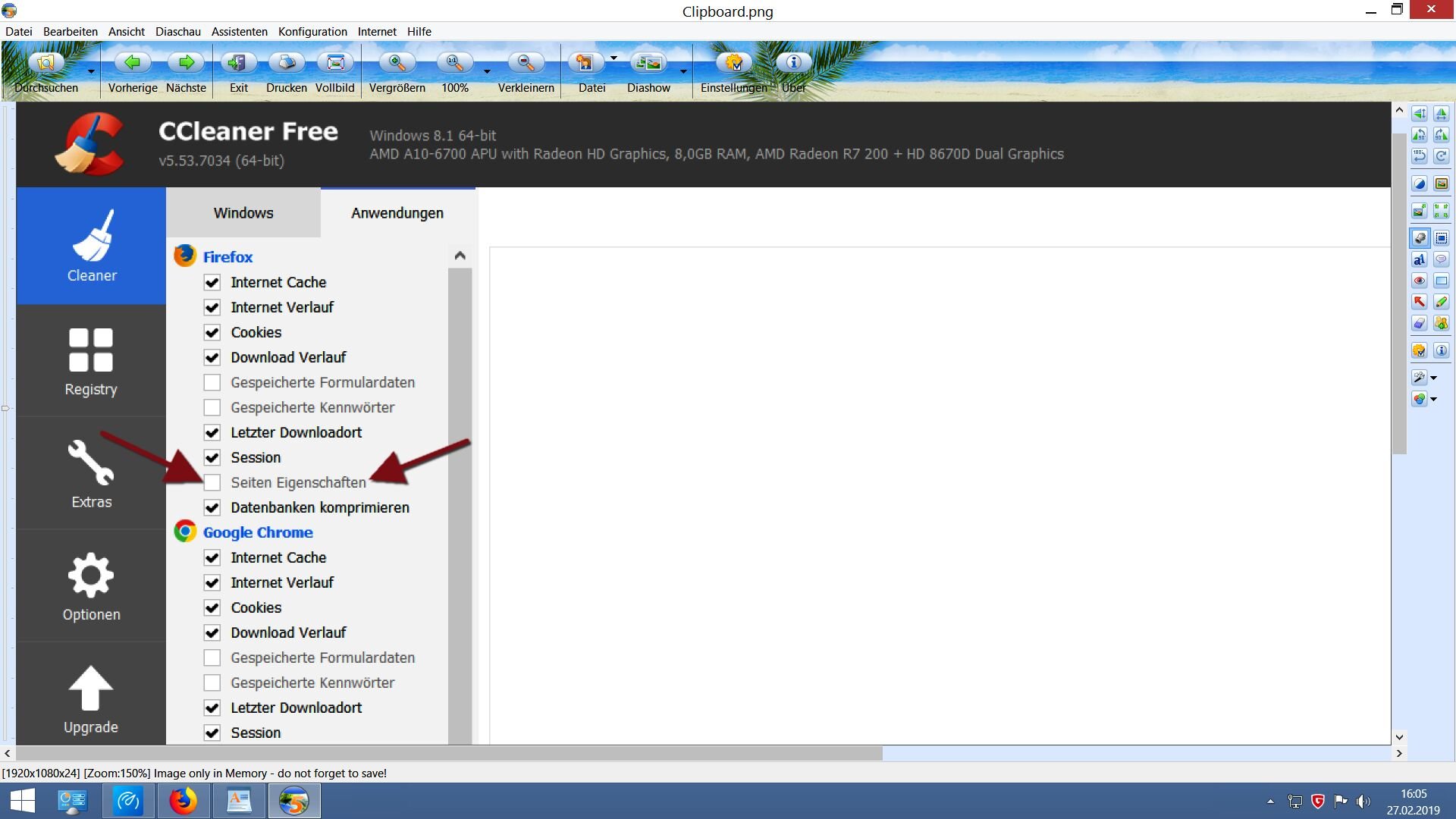

  • Problem gelöst!!!
    Bei mir wurden die "Ausnahme"-Einstellungen auch immer wieder gelöscht.
    Schuld daran war das Reinigungsprogramm "CCleaner".
    Dort war ein Häkchen unter:
    Cleaner > Anwendungen > Firefox > Seiten Eigenschaften
    Bei "Seiten Eigenschaften" darf kein Häkchen sein!
    [attachment=2]Ccleaner.jpg[/attachment]

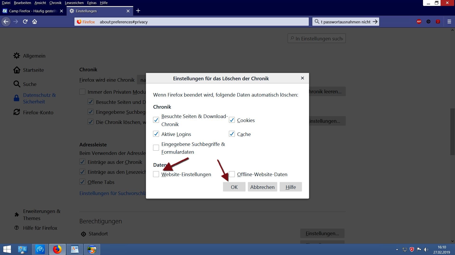

    In den Firefoxeinstellungen müßt Ihr hinter:
    "Die Chronik löschen wenn Firefox geschlossen wird" auf "Einstellungen" klicken
    [attachment=1]FF 1.jpg[/attachment]
    und
    dort darf auch kein Häkchen in:
    "Website-Einstellungen" sein.
    [attachment=0]FF 2.jpg[/attachment]
