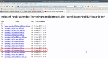

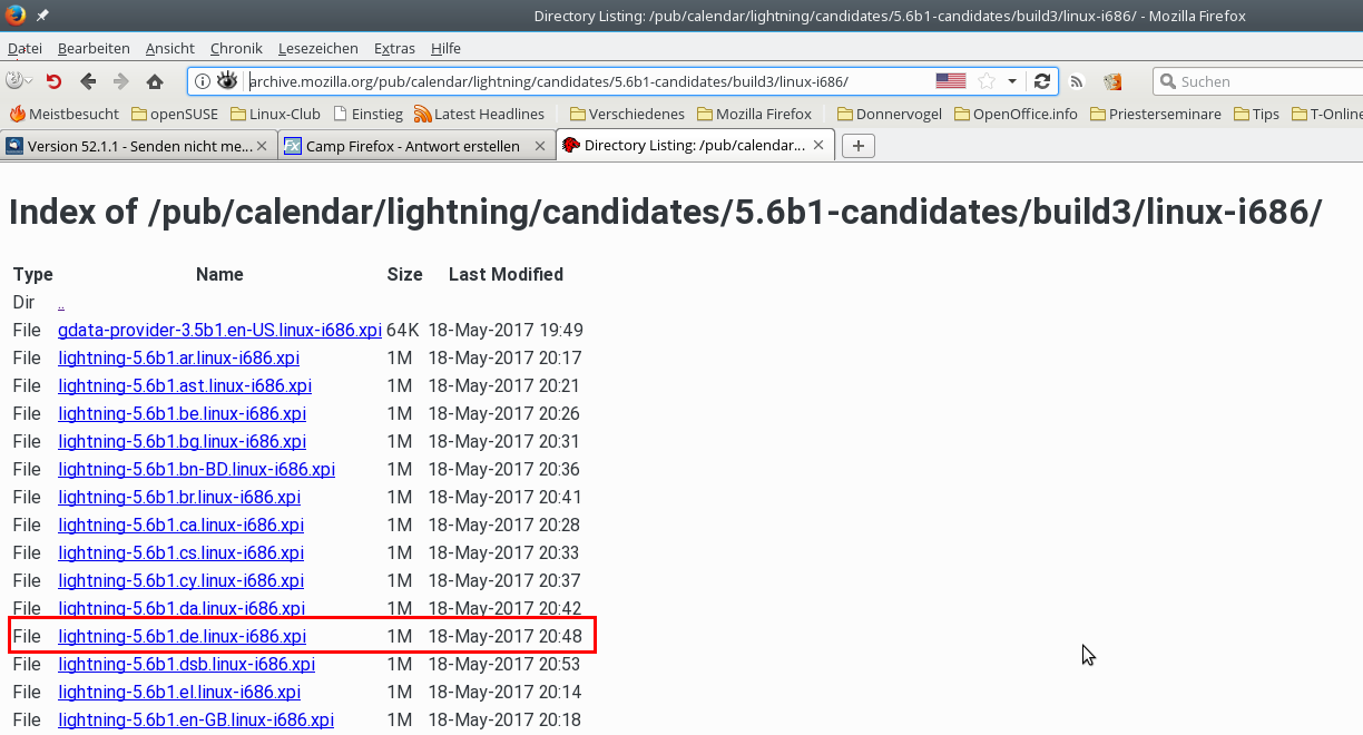

    Dort findest Du folgendes vor (Ausschnitt als Bildschirmausdruck):
    [attachment=1]Screenshot_20170523_175850.png[/attachment]

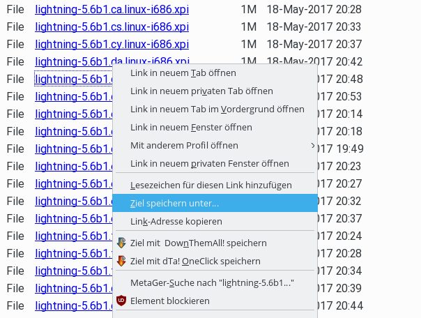

    Die rot umrandete Datei ist Dein Freund. Diese mit Rechtsklick per Maus auswählen und herunterladen. Es taucht das Kontextmenü auf (Bildschirmausdruck):
    [attachment=0]Screenshot_20170523_180452.png[/attachment]
    Ziel speichern unter wählen und Deinen Lightning in Deutsch herunterladen.
    Rückmeldung nach Vollzug. ;) Dann gehts weiter!
