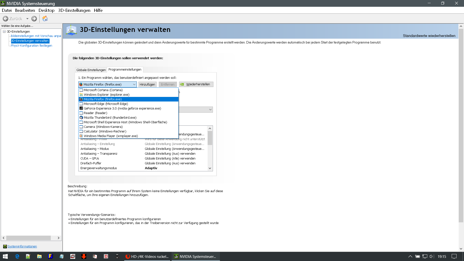

  • Vor allem solltest du die Nvidia Grafikkarte mal aktivieren. Dies kannst du über das Nvidia Programm machen. Wahlweise für einzelne Programme oder generell für alles. Zur Zeit ist nur die Intel Onboard Karte aktiviert.
  • Ich habe jetzt den Treiber aktualisiert. In den Einstellungen von Nvidia lässt sich die Grafikkarte aber nicht für FF aktivieren, bei anderen Programmen geht das einwandfrei. Ich habe dann noch eingestellt, dass in der Symbolleiste angezeigt wird, ob die GPU aktiv ist. Komischerweise ist sie bei FF aktiv, bei Edge aber nicht, obwohl Edge den CPU wesentlich weniger belastet.
  • Schalte doch die Nvidia einfach für alle generell mal ein. Des Weiteren solltest du vorher mal den Nvidia Treiber und das Programm deinstallieren und dann erneut den Treiber installieren. Dazwischen jeweils den PC neu starten. Nutze dazu die Tasten Win+R und den Befehl

  • Ich habe den Treiber und GeForce Experience deinstalliert, dann neugestartet und reinstalliert, dann wieder neugestartet. Das hat aber leider nichts verändert. Ich kann in den Nvidia-Einstellungen die dezidierte GPU auch nicht global aktivieren, ebenso nicht bei allen Programmen (Word, Excel etc.) aktivieren. Ist es denn überhaupt ein Fehler in der Nvidia-Systemsteuerung, das die GPU nicht für alle Programme aktiviert werden kann? Denn grafikintensive Anwendungen scheinen ja automatisch die "richtige" GPU zu benutzen. Und bei Edge ist sie ebenfalls nicht aktiv.
