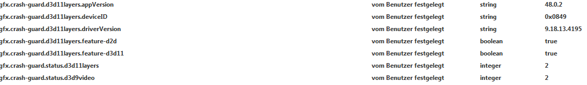

Weiß jemand zufällig was die Einträge gfx.crash-guard unter about:config zu bedeuten haben? Mein Firefox lädt seid ein paar Tagen sehr langsam die Seiten. Gibt es da einen Zusammenhang?

So in der Art?
[attachment=0]Screenshot - Jan 17, 2017 4.24 PM.png[/attachment]
Wie kommst du darauf, das diese Einträge ausschlaggebend für die Langsamkeit sind?
Ein normaler Hinweis auf deine Grafikkarte bezeichnen diese Einträge, außer, sie weichen in Summa von obigen ab..... ist der aktuellste Treiber für die Grafikkarte installiert?

ja so wie auf Deinem Screenshot sehen die gfx.crash-guard Einträge bei mir in about:config auch aus. Der ADW Cleaner findet in meinem Firefox Profil 2 "Bedrohungen" und zwar sind das die Speeddials der Seite Softtonic. Hardware Beschleunigung habe ich mal deaktiviert.
Damit die Hauptfrage des Themas noch beantwortet wird… Das bedeutet im Prinzip genau das, was der Name schon andeutet, es ist ein "Guard", soll dich also beschützen, und zwar von Abstürzen. Der wesentliche Punkt ist, dass Firefox abhängig von deinem System und der Stabilität lernt. Stürzt dein Firefox aufgrund eines Grafikkarten-Problems ab, kann Firefox einzelne Features der Hardware-Unterstützung deaktivieren, um weitere Abstürze zu verhindern.
Also ja, einen Performance-Einfluss haben diese Schalter natürlich, sollten diese zu einer Deaktivierung von Hardware-Features führen. Der Sinn, Features der Grafikkarte zu nutzen, ist eine Beschleunigung. Allerdings wird das keinen messbaren Unterschied für die Betrachtung grundsätzlich aller Webseiten machen. Auf eine Seite, die intensiven Gebrauch von WebGL macht, wie Google Maps, hat das naheliegenderweise mehr Einfluss als auf ein simples Forum wie dieses. Laden grundsätzlich alle Seiten langsam, ist ein Zusammenhang eher unwahrscheinlich.
