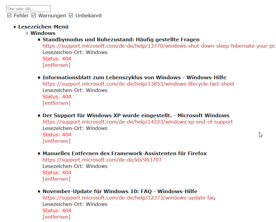

Die Erweiterung scheint etwas gegen die Seite https://support.microsoft.com/de-de/help/ zu haben. Jedenfalls werden funktionierende Links als Status: 404 gemeldet.
[attachment=0]bch.png[/attachment]
Danke, sehr wertvoller Hinweis! Ich habe das Problem gefunden: Microsoft blockiert auf seiner Seite HEAD-Requests… Meine Idee war, um auf diese Optimierung nicht zu verzichten, dass ich dann in Zukunft die erste Anfrage per HEAD gesendet wird und die zweite, die ich seit dieser Version in einem solchen Fall ja sende, per GET. Aber ich bemerke gerade, dass das nicht möglich ist, da Microsoft den falschen Statuscode zurücksendet. In einem solchen Fall dürften sie kein 404 senden, genau das tun sie aber. "Method not allowed" ist ein eigener Statuscode, den sie senden müssten. Heißt, ich muss wieder vollständig zurück auf GET gehen, weil das nicht abfangbar ist aufgrund von deren falscher Serverkonfiguration.
Neue Version online (wieder vollständig zurück auf GET gegangen):
https://git.agenedia.com/firefox-add-on…ecker-0.7.1.xpiSehr schade, weil das eine sinnvolle Optimierung gewesen wäre. Aber es bleibt zumindest noch die Optimierung "Kann ein Server nicht erreicht werden, sende eine zweite Kontrollabfrage hinterher" in der Hoffnung, dass zumindest diese einen Vorteil gegenüber Version 0.6 bringt. Nochmal Danke für deinen Hinweis, so stelle ich mir Usertests vor. Großartig, so experimentieren zu können, bevor es eine offizielle Version 1.0 gibt.

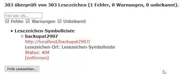

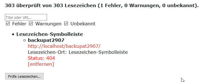

Test mit der Version 0.7.1:
[attachment=0]check071.png[/attachment]
Dieser Fehler ist normal, da ich XAMPP nicht eingeschaltet habe.
Mit anderen Worten: funktioniert. Super.
