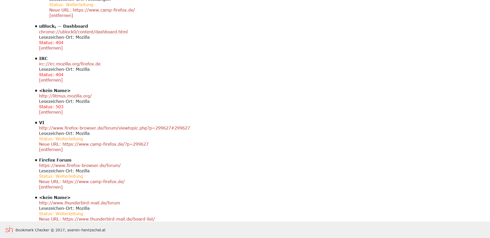

    Was mir allerdings aufgefallen ist, dass lokale Bookmarks mit Protokollen wie chrome:// oder das irc:// als 404 ausgegeben werden. Ebenso bei Bookmarkslets.
  • Danke für den Hinweis. Ich filter bereits places: sowie about:-Seiten heraus, so dass diese nicht überprüft werden. Ich muss wahrscheinlich den umgekehrten Ansatz wählen und darf ausschließlich http:// sowie https:// zulassen. Die Sache ist, dass ich zur Überprüfung der Erreichbarkeit HTTP-Anfragen an die entsprechenden URIs senden muss. Und die Web-APIs, die es dafür gibt, erlauben das nur für Webseiten, nicht für andere Ressourcen. Mit anderen Worten, diese Einträge dürften überhaupt nicht geprüft werden. Das werde ich korrigieren. Für andere Überprüfungen wie Duplikate finden (für eine spätere Version geplant) gilt das nicht, da muss ich das nicht ausschließen.

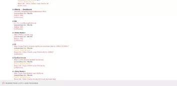

    Ordner ohne Namen sieht so aus:
    [attachment=1]index1.png[/attachment]

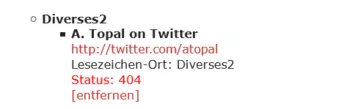

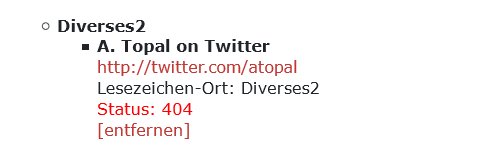

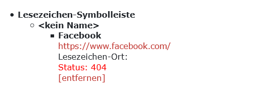

    Fehler Facebook noch vorhanden, ebenso von A.Topal:
    [attachment=2]index.png[/attachment]

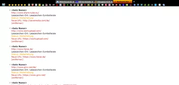

    Etwas anderes ist mir noch aufgefallen.

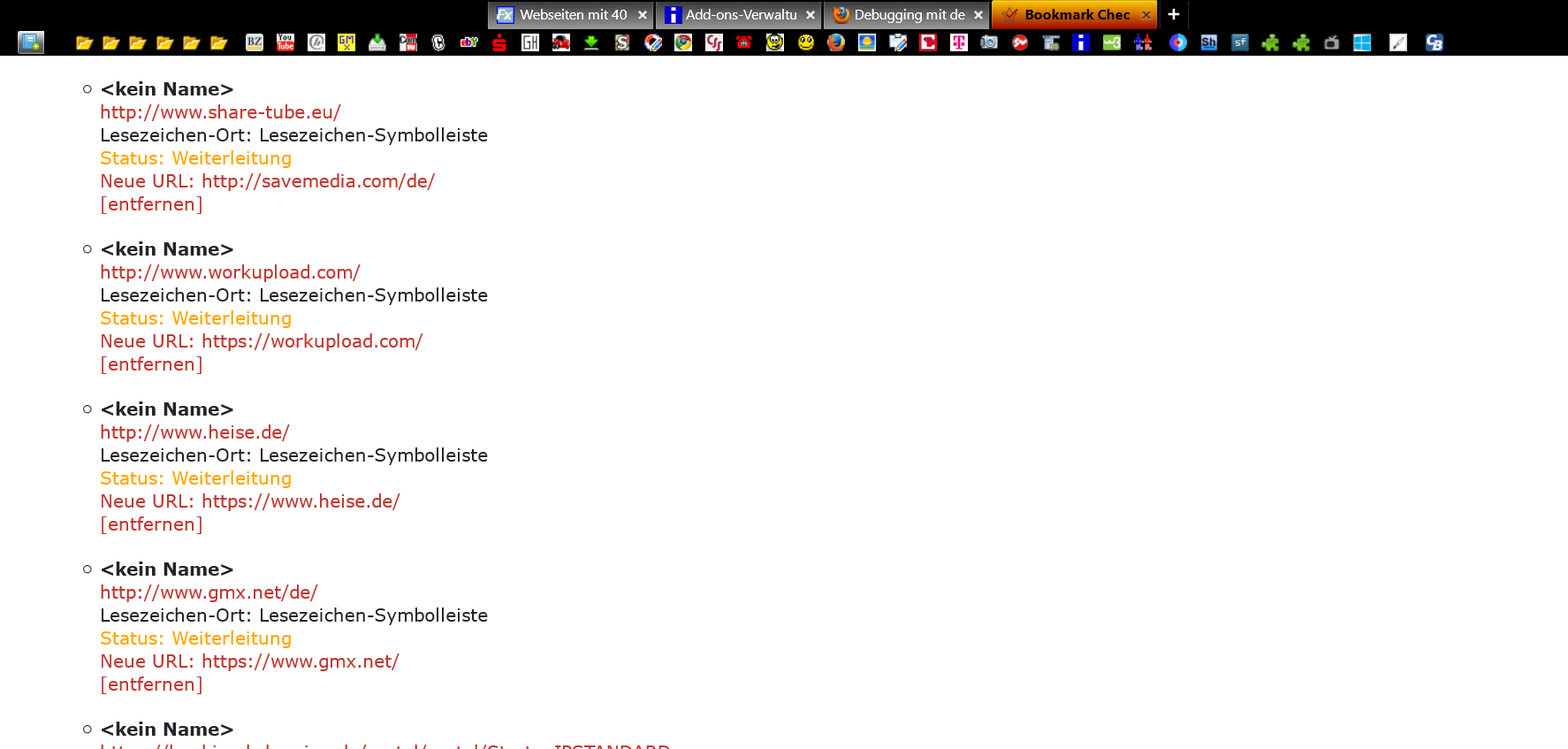

    Alle meine Lesezeichen und Ordner in der Lesezeichensymbolleiste haben ja keinen Namen.
    So sieht das bei mir damit aus:
    [attachment=0]Zwischenablage01.png[/attachment]
    Problem jetzt, von den einzelnen Lesezeichen in der Leiste werden nicht alle angezeigt.
    Nur 8 von 39 sind in der Liste vorhanden. :-??
  • Es werden ausschließlich Lesezeichen angezeigt, welche als Fehler oder Warnung markiert sind, keine Lesezeichen, die vollkommen in Ordnung sind (das war eine Menge Aufwand, alle anderen Lesezeichen aus der Baum-Ansicht herauszufiltern. :P). Kann es sein, dass die anderen Lesezeichen einfach in Ordnung so sind, wie sie sind?

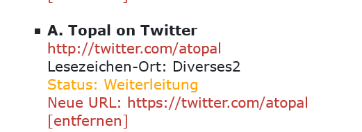

    Bezüglich deiner beiden Lesezeichen Facebook/Twitter hab ich noch keine Idee, aber das steht noch auf meiner Liste. Vielleicht gibt es etwas, was helfen könnte, aber das wäre nicht ganz unproblematisch. Und zwar wäre es klasse, wenn ich eine Kopie deiner places.sqlite hätte, damit ich deinen Lesezeichen-Stand habe und dem Problem auf den Grund gehen kann. Das heißt, du würdest dein Profil kopieren, die Chronik löschen, damit ich da nicht rumschnüffeln kann (was ich eh nicht vorhabe, aber da würdest du bestimmt sicher gehen wollen), so dass die places.sqlite aber noch die Lesezeichen hat. Vielleicht testest du mal, ob das Problem auch noch auftritt, wenn du alle anderen Lesezeichen löschst und nur diese Lesezeichen in der places.sqlite drin sind. Wenn ich diese reduzierte places.sqlite erhalten könnte, wäre das privatsphäre-technisch hoffentlich nicht bedenklich und ich hätte endlich etwas, womit ich testen kann, weil ich das Problem selbst wie gesagt nicht habe, in keinem meiner beiden Testprofile.
  • Danke dir!
    Die gute Nachricht: ich konnte das Profil nutzen und damit testen. Die schlechte Nachricht: das Problem taucht bei mir nicht auf. Die Facebook-Seite erscheint bei mir gar nicht auf der Seite (also kein Problem), das Twitter-Profil ordnungsgemäß als Warnung wegen der Weiterleitung von HTTP auf HTTPS. Ich weiß nicht, ob hier der Browsercache in irgendeiner Weise hineinspielt, oder ob Firefox "Reparaturarbeiten" durchführt, wenn er erkennt, dass die Datei places.sqlite ersetzt worden ist, aber so ist die Ursachenforschung weiterhin schwierig. Das einzige, was mir jetzt noch einfällt: ich könnte vielleicht eine spezielle Version nur für dich erstellen, welche bei diesen Lesezeichen etwas in der Browserkonsole loggt. Dann könntest du mir mitteilen, was dort geloggt wird. Ich muss erst mal schauen, was sinnvoll zu loggen wäre.

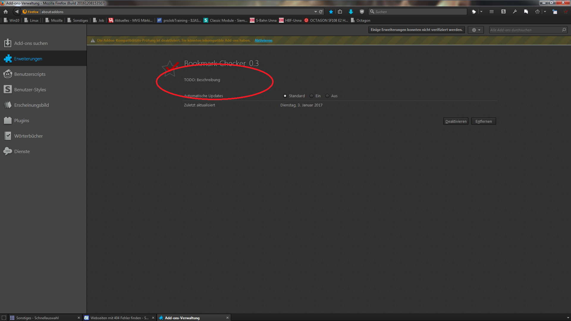

    Jetzt noch Signieren und alles ist gut... :D
    Nicht ganz, denn hier fehlt noch was ;) :
