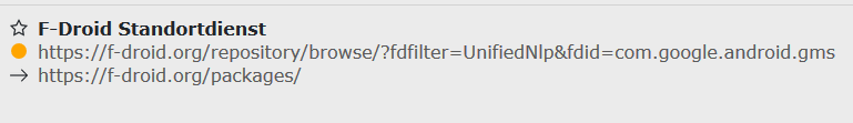

 Ein Lesezeichen ist: https://f-droid.org/repository/bro…gle.android.gms Es wird als Korrektur https://f-droid.org/packages/ vorgeschlagen. Jedoch wenn ich das Lesezeichen anklicke werde ich eigentlich nach https://f-droid.org/packages/#q=UnifiedNlp weiter geleitet. Es fehlt also der Teil "#q=UnifiedNlp " in der URL. Ist das ein Bug?
 [attachment=0]Bookmarks-Organizer-01.png[/attachment]
			Danke für's Testen! Das ist kein Fehler, weil der Redirect tatsächlich nur nach https://f-droid.org/packages/ erfolgt: [attachment=0]Bildschirmfoto 2018-02-25 um 12.12.14.png[/attachment] Wo auch immer dann das #q=UnifiedNlp herkommt, es ist nicht Teil der Weiterleitung, die der Bookmarks Organizer erkennen kann. Aber zumindest sorgt dies bei Korrektur auch für keine weitere Warnung, d.h. wenn die Weiterleitung korrigiert wird und man dann erneut prüft, taucht die Seite nicht auf und wenn man das Lesezeichen nach der Korrektur aufruft, spart man in jedem Fall die Zeit einer Weiterleitung.
