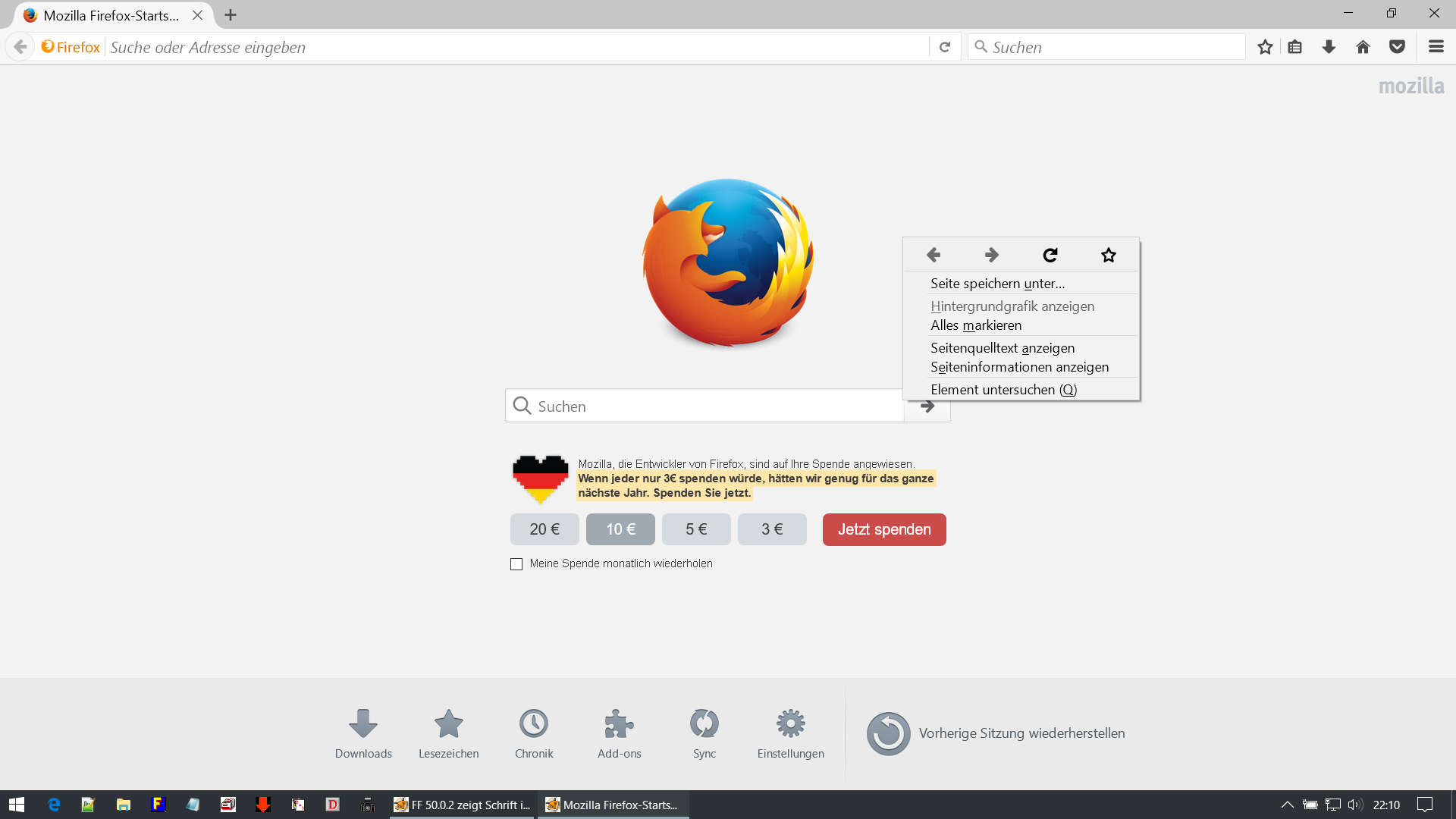

[gelöst] TB & FF 50.0.2 zeigt Schrift im Kontextmenü blass und hellgrau an

  • Fehler (Ursache) gefunden :D (gilt für openSUSE/Linux, Windows kann ich nicht prüfen).
    Es lag an den Font-Einstellungen, in den Systemeinstellungen unter Anwendungsstil/Gnome/GTK; stelle ich hier eine Standardschrift DejaVu Sans ein, habe ich den Fehler, wie zuvor beschrieben.
    Stelle ich hier auf Open Sans, oder auch Noto Sans (nur als Beispiel), dann taucht der Fehler nicht mehr auf. Im Firefox, Thunderbird, Filezilla und auch im Kompozer kann ich einstellen was ich möchte. Der Fehler tritt nicht auf. Aber sobald unter Gnome/GTK auf DejaVu Sans eingestellt wird, ist die Blässe wieder da.
