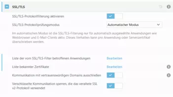

  • Sooo, jetzt habe ich den Fehler gefunden! Es waren die SSL-Einstellugen in Eset. Obwohl ich vorhin Eset zum Testen deaktiviert hatte. Habe FF zurückgesetzt und dann kam immer eine Fehlermeldung über ein ungültiges Zertifikat, wenn ich mich bei Sync anmelden wollte. Und auch auf diese Seite konnte ich plötzlich nicht mehr zugreifen (gleiche Fehlermeldung). Da habe ich aber direkt für Eset die "Problembeseitigung" gefunden und es so gemacht.
    Aber darauf muss man erst mal kommen, wenn der Browser einen Fehler anzeigt, dass es vom Virenscanner gesteuert wird, logisch wäre es für mich, wenn sich da auch Eset melden würde, da wüsste man Bescheid.
    So habe ich also SSL-Protokollfilterung kurz deaktiviert, Sync aufgerufen und ausgeführt und dann die SSL-Protokollfilterung wieder aktiviert.

  • Habe ich mir auch schon überlegt, aber man hat dann Angst, dass man nicht mehr "Sicher" ist. Aber anders herum, wenn es "normales Arbeiten" unmöglich macht, ist es ja auch nicht so toll.
    Win 10Pro (64bit), VDSL 50 000
  • Sicherer bist du dadurch eh nicht, eher im Gegenteil
