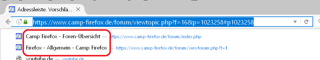

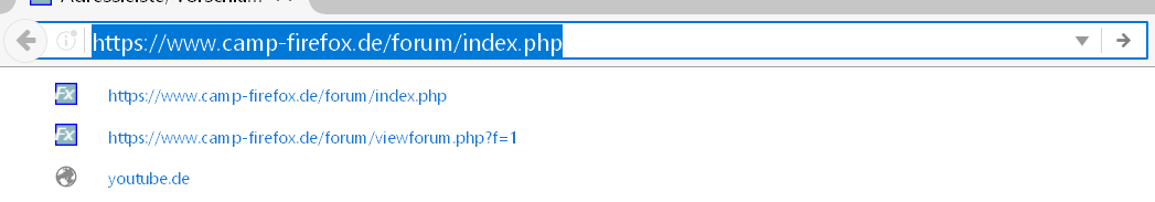

Er meint diesen Text:
[attachment=1]Mit Text.png[/attachment]
Und so hätte er es gerne:
[attachment=0]Ohne Text.png[/attachment]
Und mit diesem Code wird es entfernt:
Code@-moz-document url-prefix(chrome://browser/content/browser.xul){ #PopupAutoCompleteRichResult .ac-title-text, #PopupAutoCompleteRichResult .ac-separator-text{ display:none!important} }Einzutragen in die Erweiterung Stylish oder der userChrome.css

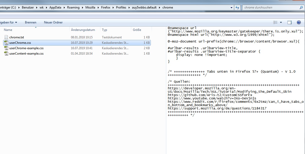

Hier kopierst du als erstes folgenden Text rein:Code@namespace url("http://www.mozilla.org/keymaster/gatekeeper/there.is.only.xul"); @namespace html url("http://www.w3.org/1999/xhtml");
anschließend folgt der von dir gewünschte Code.Dann schließt du die Datei und speicherst sie als userChrome.css ab.
Danach mußt du den Fx neu starten.PS:

Ahhh, danke für den Screenshot...
genau das ist es...

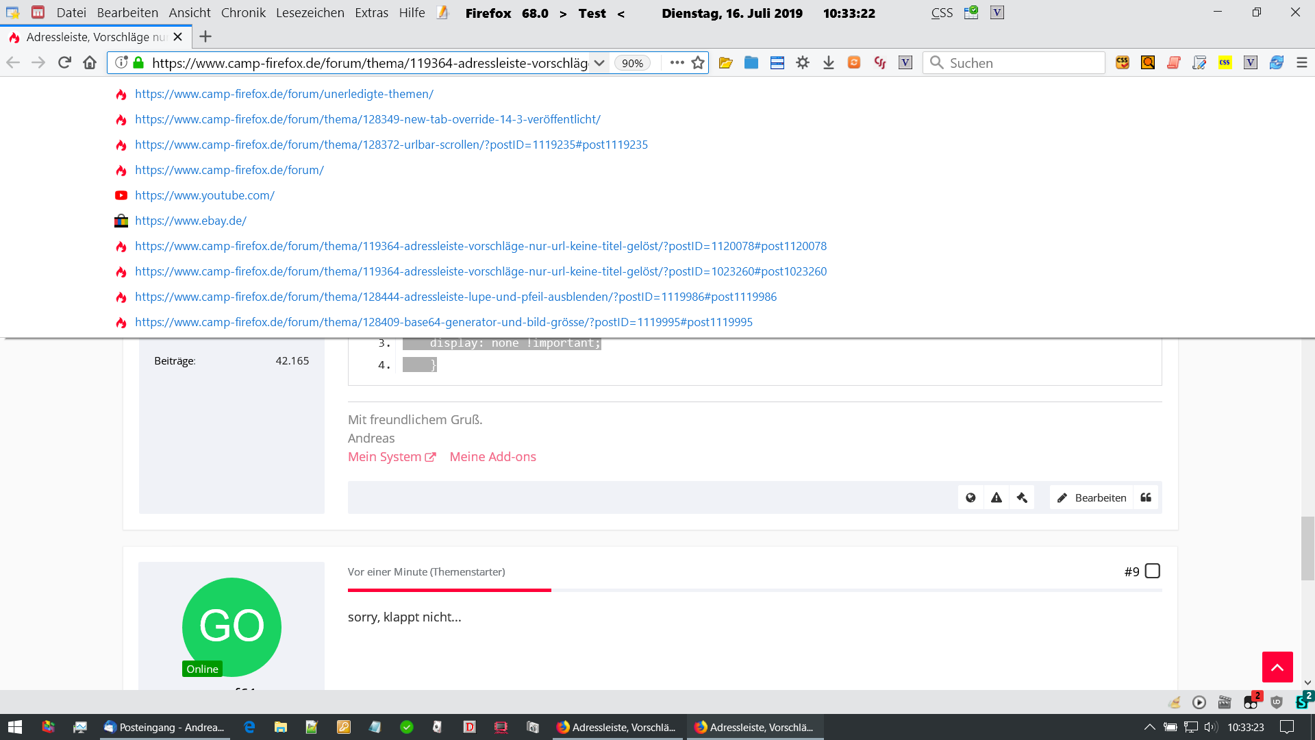

ich hab gerade ein Update auf FF 68.0 gemacht und die leidigen Infos wie oben beschrieben sind wieder da...
Die oben angeführte Lösung funzt aber nicht mehr?
sorry, klappt nicht...

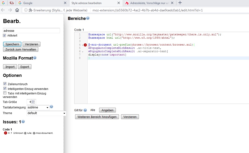

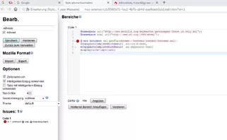

Ich habs auch mit dem AddOn versucht, dort kommt eine Fehlermeldung
unknown rule: @-moz-document

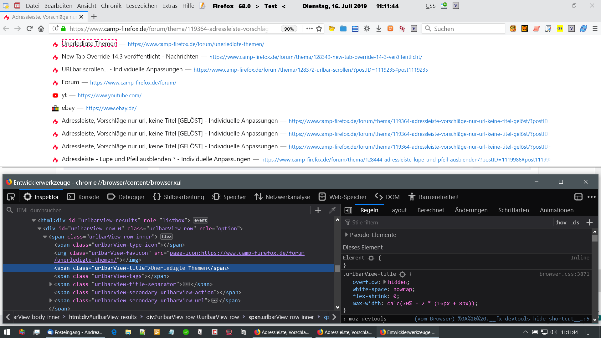

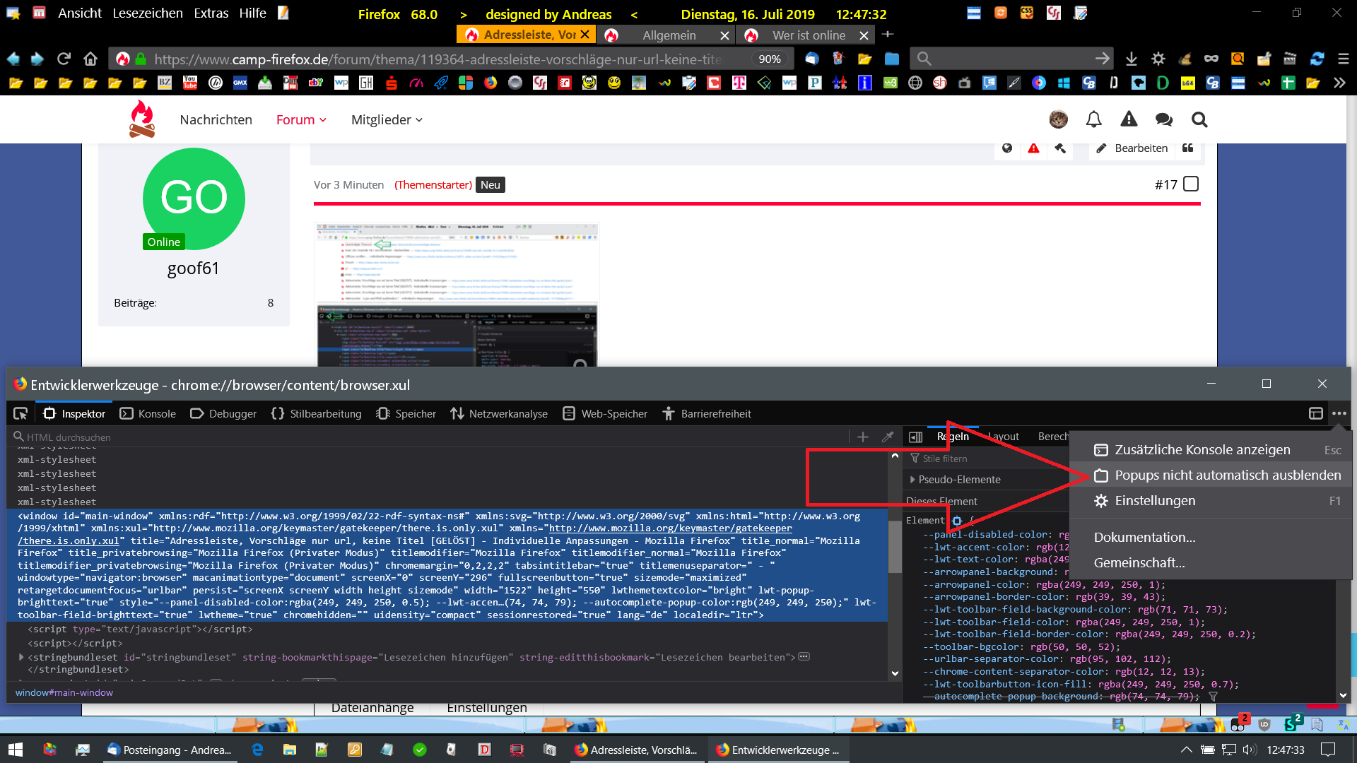

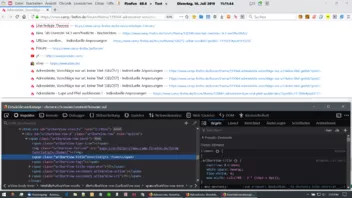

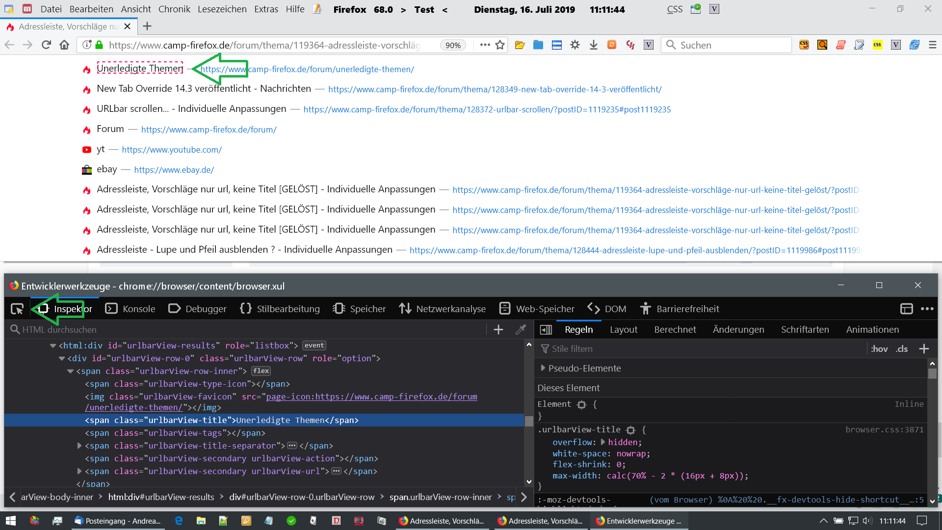

wie kommst du zur id, bin kein css Anfänger, aber mit dem firebug geht das nicht, oder...?
Browser-Werkzeuge vom Firefox.
Die Erweiterung Stylish hat keinen Zugriff mehr auf den Firefox.
Daher kannst du da den Code wieder löschen.
Stylish funktioniert nur noch auf Webseiten.

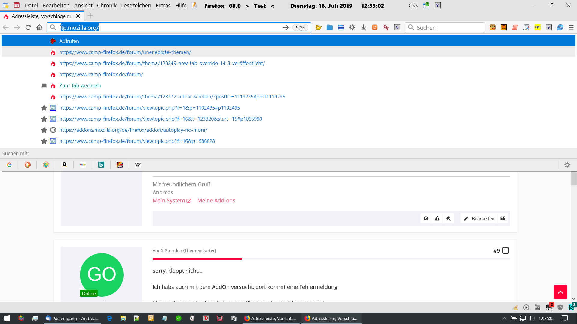

ich kriegs nicht gebacken...:|

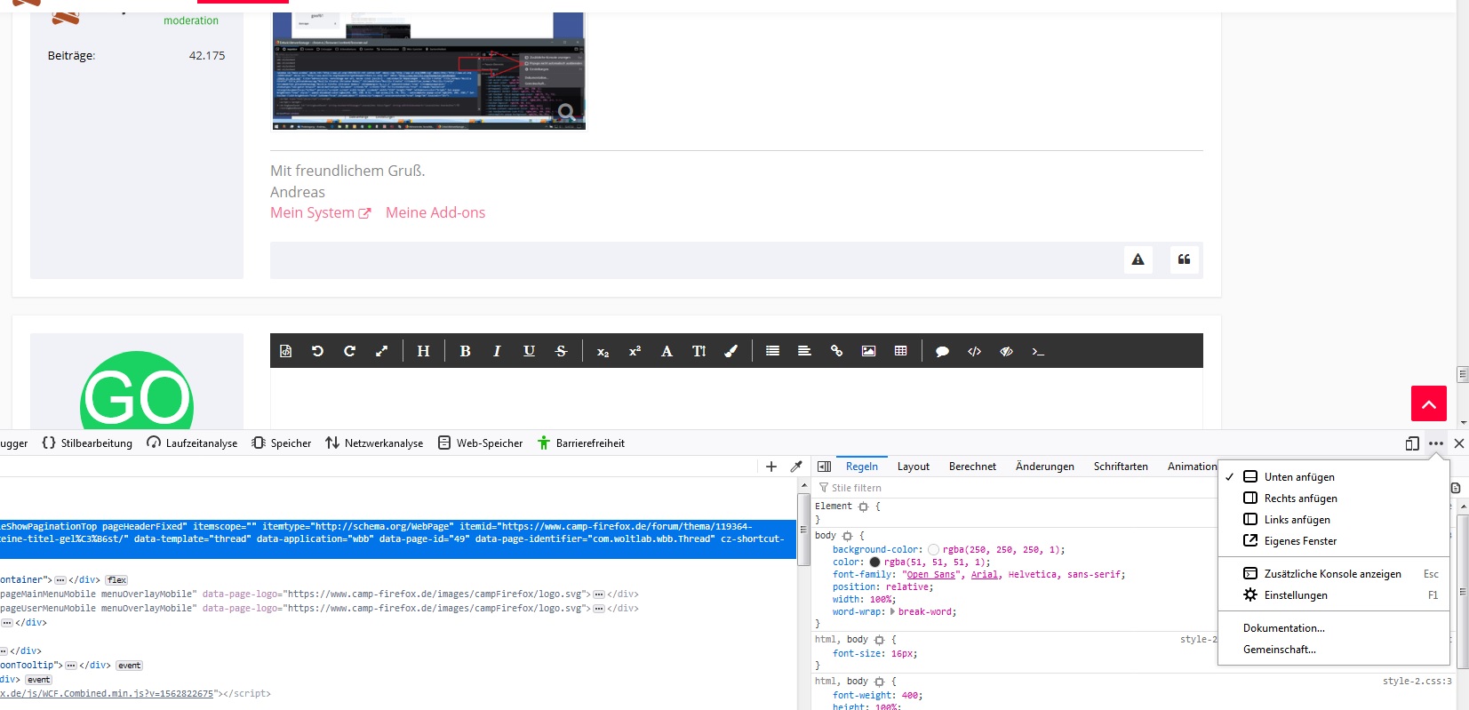

wenn ich einen Buchstaben in die Adresszeile schreib und dann mit dem quadrat ganz links einen Bereich auswählen will sind die Vorschläge wieder weg...
Was mach ich falsch??
Jetzt hast du die Werkzeuge für Webseiten offen, nicht die Browser-Werkzeuge.
