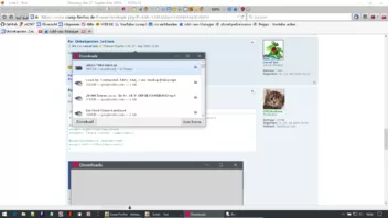

Unbekanntes Zeichen
    ich verwende diese Erweiterung: https://addons.mozilla.org/en-US/firefox/…wnloads-window/
    Und diesen Code:
    @-moz-document url(chrome://downloads_window/content/downloadsWindow.xul) {
           #clearListButton {-moz-box-ordinal-group: 2 !important}
           #openDownloadDir {display: -moz-box !important}
           #searchFilter {display: none !important}
           #openDownloadDir {margin-bottom: 2px !important}
    (function() {
           if (location != 'chrome://downloads_window/content/downloadsWindow.xul')
              return;
           document.getElementById('openDownloadDir').setAttribute('label', 'Download');
    Aber kann mir jemand sagen, woher plötzlich dieses Zeichen kommt?
    [attachment=0]Bild 1.jpg[/attachment]
    meinst Du etwa so eine Art von Schnellzugriff? Denn das Zeichen ist noch nicht so lange da, ich dachte, irgendetwas im Code stimmt nicht mehr.

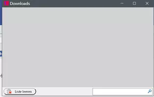

  • Bitte mal testen, Werte evtl. noch anpassen.
    [attachment=0]Zwischenablage01.png[/attachment]
  • Zitat von camel-joe
    Nur das Zeichen kann man nicht entfernen?
    Mit Stylish ist mir das nicht möglich.
    Zitat von camel-joe
    rutscht nach links.
    Dann ändere den Wert:
    #clearListButton .button-text{
    margin-left:-120px!important;}
    bitte mal in z.B.
    margin-left:-1120px!important;}
    und teste es damit bitte mal.

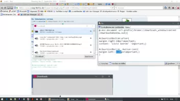

    [attachment=0]Screenshot (100).png[/attachment]
  • Oder auch....teste bitte diesen Code mal:
    Werte wie immer anpassen.
    [attachment=0]Screenshot (99).png[/attachment]
  • Die Zugriffstaste C ist in der Datei DownloadsWindow.xul innerhalb der Erweiterung hardcodiert. Da müsste in Zeile 59 eigentlich stehen:
    accesskey="&clearDownloadsButton.accesskey;"
    Aber irgendwie scheint die Erweiterung in der der o. g. Datei Entities zu definieren, die im Locale gar nicht auftauchen. Den Schaltflächentext "Liste leeren" scheint die Erweiterung aus Firefox zu üernehmen, die Zugriffstaste anscheinend nicht. Auch das entsprechende Label-Entity clearDownloadsButton.label, das in Zeile 57 der o.g. Datei definiert ist, taucht im Locale nirgendwo auf. Stattdessen verwendet die Erweiterung wohl das Entity cmd.clearList.label aus Firefox, jedoch nicht cmd.clearList.accesskey, sondern greift auf die hardcodierte Zugriffstaste (das "C") der Erweiterung zurück. Statt das in der Erweiterung definierte Enitity clearDownloadsButton.tooltip; zu verwenden, verwendet die Erweiterung anscheinend cmd.clearList.tooltip aus Firefox. So richtig durchdacht scheint der Quellcode der Erweiterung nicht zu sein.
