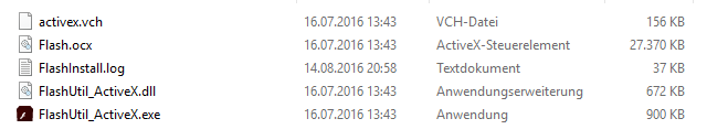

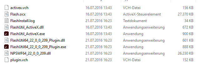

    Hier mal der Ordner von Macromed..
    [Blockierte Grafik: http://fs5.directupload.net/images/160814/4nuy62rn.jpg]
    Die Originalsachen vom 02.07.(als der Scheiß wahrscheinlich nach einemWindows 10 Update begann).
    Dann die Dateien vom 07.08 ( vermutlich vom Opera Download,bin mir nicht sicher) und dann der neue Versuch heute.
    Was mir auffällt ist : die Dateien
    activex.vch
    flash.ocx
    FlashUtil_ActiveX.dll
    sind nur 1 x Mal vorhanden.In denen liegt vermutlich der Fehler,und auf diese hab ich keinen Zugriff...

    Die gehören ja auch nicht zu Firefox bzw. Opera, sondern zum IE bzw. MS Edge. ActiveX ist eine MS-Erfindung.

    Die Dateien vom 7/8/16 bei Dir dürften wirklich von Opera stammen. Bei mir sind sie nicht vorhanden da ich Opera nicht installiert habe.
