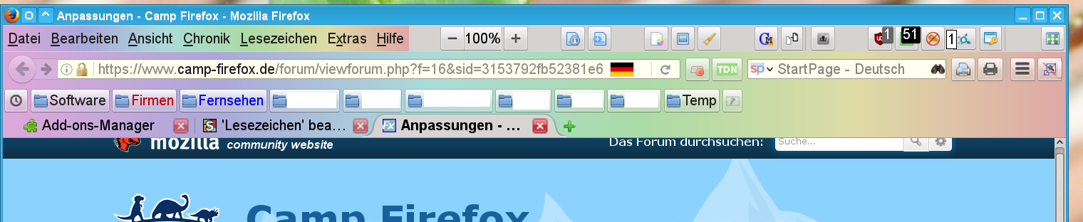

  • Meinst du so?
    [attachment=0]Zwischenablage01.png[/attachment]
    Wenn ja bitte mal testen:
  • Ja, das sieht schon fast gut aus. Aber bei mir funktioniert es so (noch) nicht...
    Hat sich die erste Zeile inzwischen geändert? Ich habe da noch folgendes stehen:
    @namespace url(http://www.mozilla.org/keymaster/gate…ere.is.only.xul);
    Aber Deine Version bringt keine sichtbare Änderung.

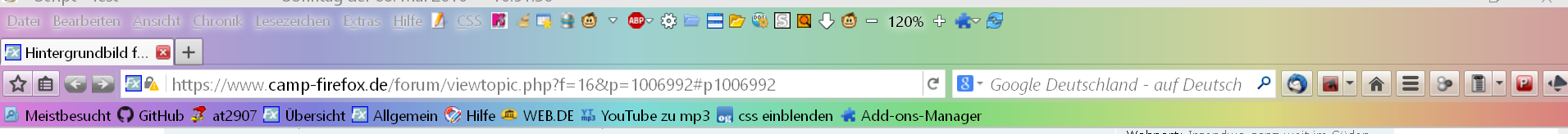

  • [attachment=0]ff-menue1.png[/attachment]
    Neue Erkenntnis:
    Bei Verwendung des Default-Themes werden mit dem Selektor "#navigator-toolbox" nur die URL-Leiste und die TAB-Leiste angesprochen. Wird zusätzlich irgendein Persona-Theme, dann werden alle oberen Leisten korrekt angesprochen (siehe Bild). Ich habe White Poly genommen, deshalb der etwas verschleierte Hintergrund.
    Hier noch mal der komplette Code:
    Da kann man mit leben, nur warum ist das so? hmmm...

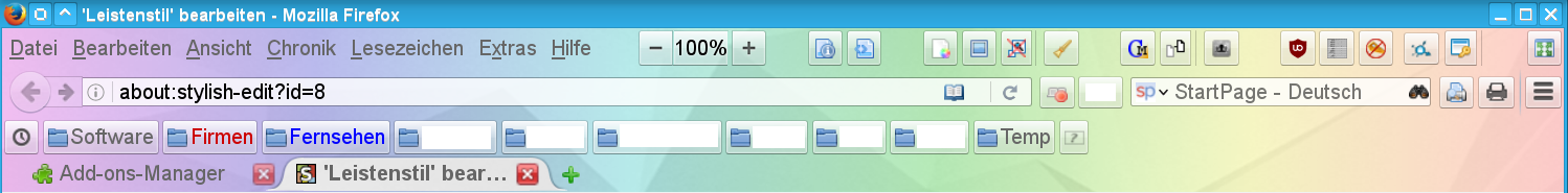

  • Eigenartig alles :-??
    Ohne Theme mit diesem Code:
    sieht so aus hier:
  • Aber auch bei Dir sieht man deutlich: Die untere Leiste ist dunkler gefärbt, wird also doppelt angesprochen. Das ist ja wegen dem durchscheinen bei rgba. Sonst wüde das gar nicht auffallen.
