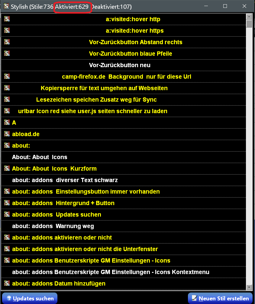

    Ich habe hier 629 aktivierte Stile...und alle funktionieren einwandfrei.
    [attachment=0]Zwischenablage01.png[/attachment]

  • camel-joe
    Beiträge
    3.575
    • 27. April 2016 um 17:23
    • #48
    Endor meinte ja, dass ich Version 2.06 brauche, deshalb habe ich schon alles gelöscht. Aber es war z.B. beim Button der about:addons aufruft der kleine Pfeil zu sehen, auch im Suchfeld von Google war der kleine Pfeil wieder da. Oder die untere Leiste wo der Affenkopf sitzt war die Leiste ganz schmal, dann die blauen Umrandungen im Adressfeld und Suchfeld. Dann unter about:addons "Add-ons suchen" oder die "Dienste", in den Einstellungen "Sync", all das was ausgeblendet war, war wieder zu sehen.
    8) Gruß camel-joe
    Festes Profil: nicht vorhanden
    Portable: ESR
