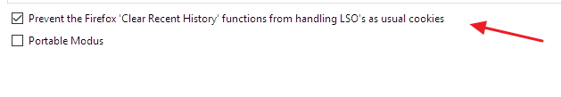

    Noch einmal kurz zu BetterPrivacy. Warum übersetzt der Autor eigentlich nicht diesen einen Satz unter Optionen & Hilfe?
    Dann wäre die Version von Endor doch gar nicht nötig. Oder ist da mehr dahinter?
    8) Gruß camel-joe

    Hallo camel-joe.
    Da sind im ganzen ca. 8 - 10 Einträge die in englischer Sprache sind.
    Darum haben wir hier ja immer eine Version gemacht wo auch das übersetzt
    ist. Habe ich soweit fertig, muss aber noch signieren lassen.
    Wenn alles klappt, gibt es morgen unter anderem auch dafür ein Update im Forum.
    Aha, ich habe nur das gesehen. Und auf die Übersetzung von Portable Modus kann man ja verzichten.
    [attachment=0]Bild 1.jpg[/attachment]
