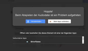

    eigentlich sollte es doch problemlos funktionieren dass ein Anhang als mp3 in der Website selber unter Gmail abgespielt werden sollte.
    Doch alle mein Pcs können das nicht.
    Stimmt da was in meinen Einstellungen nicht? Es ging weder unter WinXp 32bit noch nach dem Upgrade auf Win10 64bit.
    Ich denke der Virenscanner/Firewall wird da nicht das problem sein.
    Plugins sind auch aktuell glaube ich.
    Die Fehlermeldung erhält ihr als Anhang. Wenn ich euch andere Bereich fotografieren sollt um den Fehler zu finden sagt Bescheid. Habe die neuste FF Version die es per automatisches Update gibt. Und ich ärgere mich seit Jahren damit dass ich jeder Datei erst herunterladen muss um sie abzuspielen. Wie sieht es bei euch aus?
