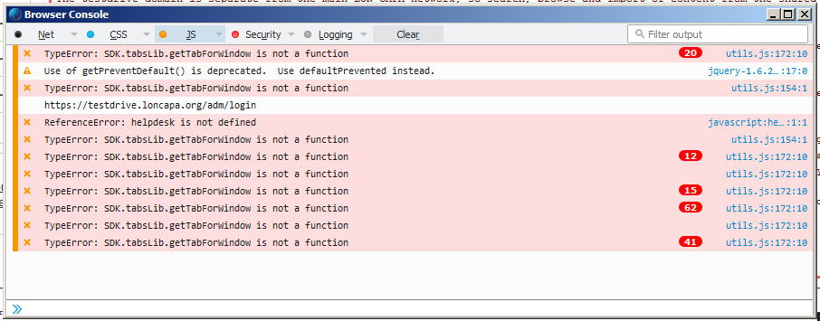

Starte nochmal neu mit Skriptcache-Leeren. Das geht auch, wenn man in die Browserkonsole eingibt:
Sehen wir nach, ob es dazu Meldungen in der Browserkonsole gibt.
Rufe eine Seite zum Testen auf. Dann wechsle zur Browserkonsole. Oben befinden sich fünf Buttons für Meldungskategorien. Schalte die JS-Meldungen ein und die anderen aus. Dann lösche alles Angezeigte mit Klick auf "Leeren". Dann klicke im Hauptfenster auf "JS-Link in neuem Tab öffnen". Stehen nun Meldungen in der Konsole?
Habe die Seite aus Beitrag #5 genutzt:
[attachment=0]Unbenannt.png[/attachment]

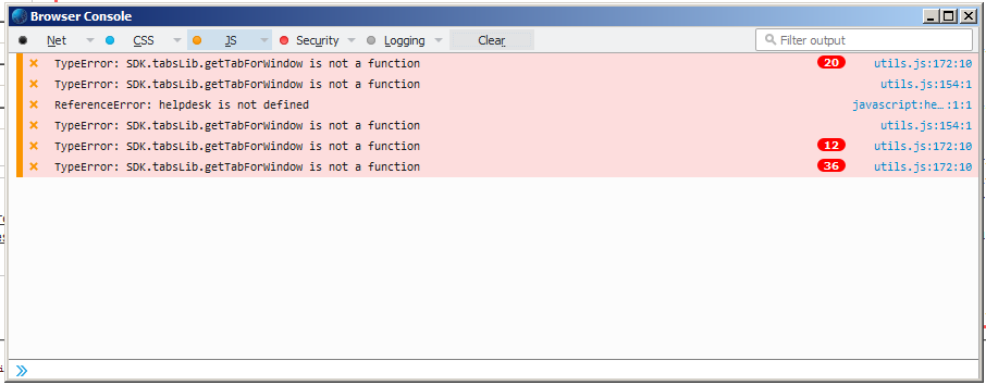

Mach bitte auch folgenden Test:
Füge im Skript nach Zeile 11:
browser2.addEventListener('load', function onLoad() {
diese Zeile ein:
und zeige mir wieder die Meldungen in der Browserkonsole.
Zitat von aborixWird bei dir der neue Tab immer unmittelbar rechts neben dem Ausgangstab geöffnet?
Ja.
Zitat von aborixFunktioniert es, wenn du das Skript nicht verwendest und dafür den Code von #12 in die Browserkonsole eingibst?
Nein.
