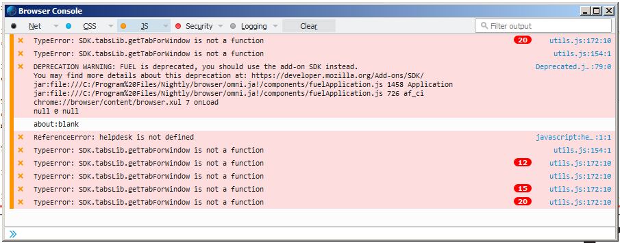

    Zitat von aborix
    Teste bitte nochmal #10 in der Browserkonsole, wobei nach Zeile 6:
    eingefügt wird:
    Application.console.log(browser2.contentDocument.location.href);
    und zeige mir die Meldungen.
    Das gleiche auch mit #12, wobei hier nach Zeile 11 die gleiche Zeile eingefügt wird.
    #10
    [attachment=1]Unbenannt.png[/attachment]
    #12
    [attachment=0]Unbenannt2.png[/attachment]

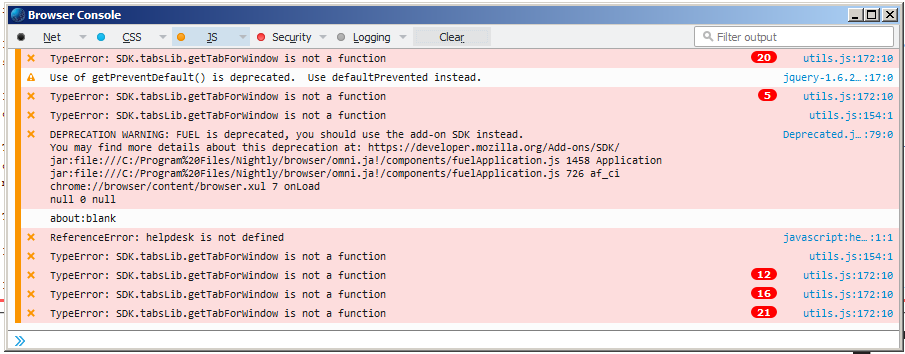

    Zitat von aborix
    In der Browserkonsole funktioniert also der Code von #10, der von #12 aber nicht?
    Seltsam, das funktioniert auch nicht mehr. Hat die Tage aber noch geklappt.
    Zitat von aborix
    Zeige mir bitte auch die Meldungen, wenn der Code von #12 in der Konsole läuft.
    [attachment=0]Unbenannt.png[/attachment]

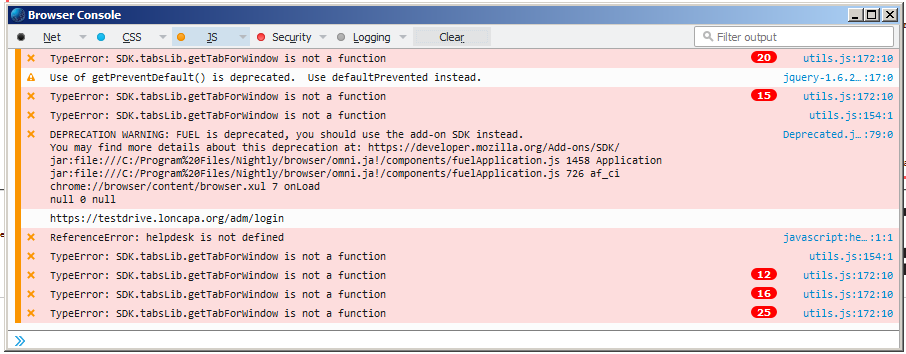

    Zitat von aborix
    Wird bei dir der neue Tab immer unmittelbar rechts neben dem Ausgangstab geöffnet?
    Ja.
    Zitat von aborix
    Funktioniert es, wenn du das Skript nicht verwendest und dafür den Code von #12 in die Browserkonsole eingibst?
    Nein.
    Zitat von aborix
    Mach bitte auch folgenden Test:
    Füge im Skript nach Zeile 11:
    diese Zeile ein:
    Application.console.log(content.location.href);
    und zeige mir wieder die Meldungen in der Browserkonsole.

    Habe die Seite aus Beitrag #5 genutzt:
