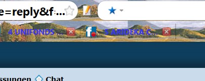

Das ExtensionsOptionsMenu Symbol ist nun nach rechts gerutscht. ich hatte es zwischen URL- und Searchbar... wie kriege ich das da wieder hin... es läßt sich nicht anfassen und verschieben..
[attachment=0]2016-02-18_151342.jpg[/attachment]
Im Script in Zeile 19 die ID angeben wo er hin soll.
Soll er zwischen Adressleiste und Suchleiste?
Wenn ja, dann urlbar-container eingeben.
In Zeile 19 steht noch alles grün... :-??
Ich habe das Script verwechselt.....
Also hier kann ich über Anpassen die Schaltfläche von ExtensionsOptionsMenu hinschieben wo ich will,
hat doch aborix so gemacht.
Weil laut Deinem Bild, handelt es sich um das Script extras_config_menu.uc.js
und nicht um das Script ExtensionsOptionsMenu.uc.js.
Was denn nun genau?
Gott, wie peinlich... jetzt ists so wie es soll. :klasse:
Vielen Dank!
