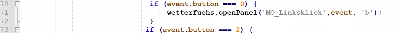

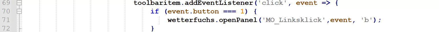

Hier die neuen Zeilen für den Linksklick. Die Zeilen 69-72:
JavaScripttoolbaritem.addEventListener('click', event => { if (event.button === 0) { wetterfuchs.openPanel('MO_Linksklick',event, 'b'); }Und hier die Zeile 13 für den Linksklick:

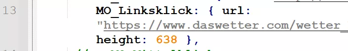

JavaScriptMO_Linksklick: { url: "https://www.daswetter.com/wetter_Neustadt+in+Sachsen-Europa-Deutschland-Sachsen--1-27120.html", width: 800, height: 638 },Ich habe hier MO_Mittelklick in MO_Linksklick geändert. Man kann für MO_Linksklick eine zusätzliche Zeile einfügen, aber ich habe bei Verwendung eines Linksklicks keine Verwendung für MO_MIttelklick mehr.

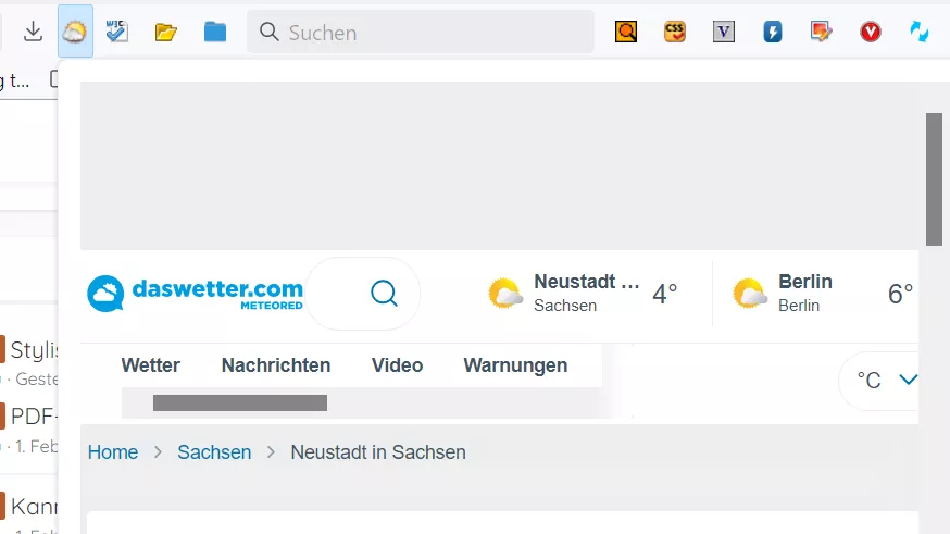

Dann öffnet sich bei Linksklick:

Ja, bei Linksklick auf das Symbol öffnet sich das Panel und nicht das Menü. Mit 1 in Zeile 70 ist wieder alles OK.
